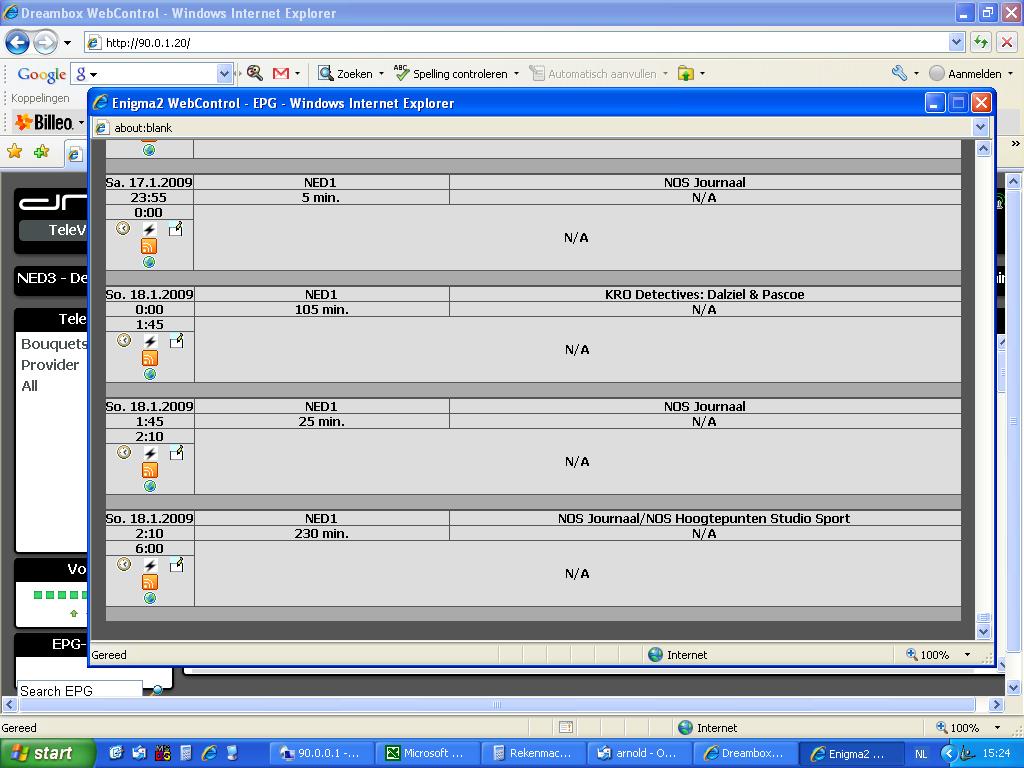

arnoldl Geplaatst: 13 januari 2009 Auteur Delen Geplaatst: 13 januari 2009 vreemd ik heb het tot as zondag zie foto.. als je met een texteditor in /hdd/xmltv/output kijkt gaat hij dan wel verder kwa data (datum formaat yyyymmdd+tijd dus 20090113153100 +100 voor nu ongeveer) zo ja , staat in het plugin menu de epgimport plugin erbij ?? zo ja , staat in /etc/epgimport/nl_tvgrab.dat de tijd ed goed? zo ja , gebruike je wel een pli (jade) image? zo ja , heb je wel een enigma2 box ? zo ja ,dan weet ik het ff ook niet..als ik telnet toegang kan krijgen tot de box, wil ik wel verder kijken voor jullie. grtx , arnold Link naar reactie Delen op andere sites Meer opties om te delen...
