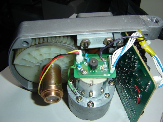

Ik heb hier nog een SG2100 en een HH100 motor liggen die ik ook voor experimenten gekocht heb. Bij een van beide moest ik het kabeltje tussen de motor en de hoofdprint vervangen, de andere werkte nog goed. Beide werken goed.
Als je er mee wilt testen of ombouwen, geef maar een seintje.
Natuurlijk is het omzetten op jou besturing goed mogelijk, maar als je ook het DiSEqC deel werkend wil houden is het toch een aardig geknutsel denk ik. Alleen al het scheiden van de motor spanning en de elektronica spanning in een schakeling die met een H brug of een speciale motordriver werkt kost een behoorlijke ingreep op de print.

Ik heb gisteren even een SG2100 op de kop getikt en dat draait ook.
De spanning is totaal geen probleem omdat die in de FIBOX geschakelt met relais wordt er dus dus alleen spanning als deze box gebruikt wordt anders niet als het er niet is kan gewoon de DiSEqc het overnemen
Wel moet je de Diseq op de ontvanger uitschakelen als je het systeem gebruikt. het is of /of natuurlijk

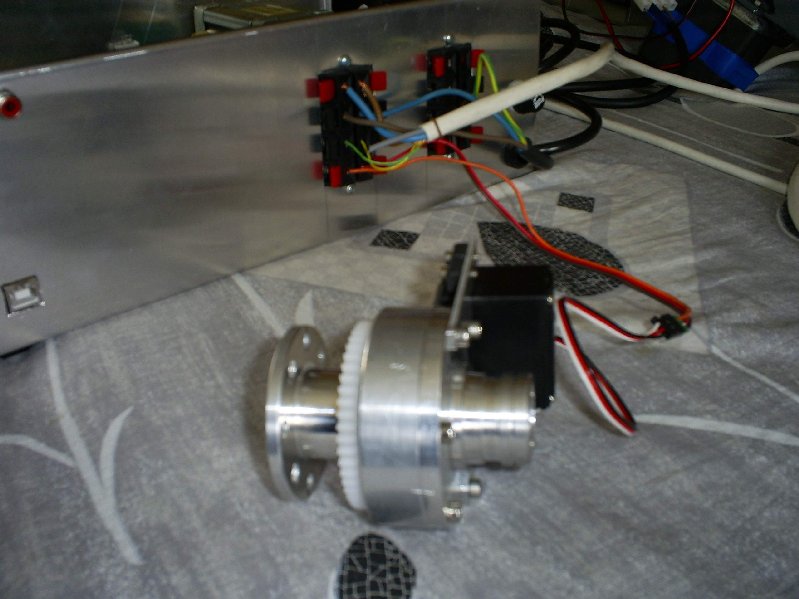

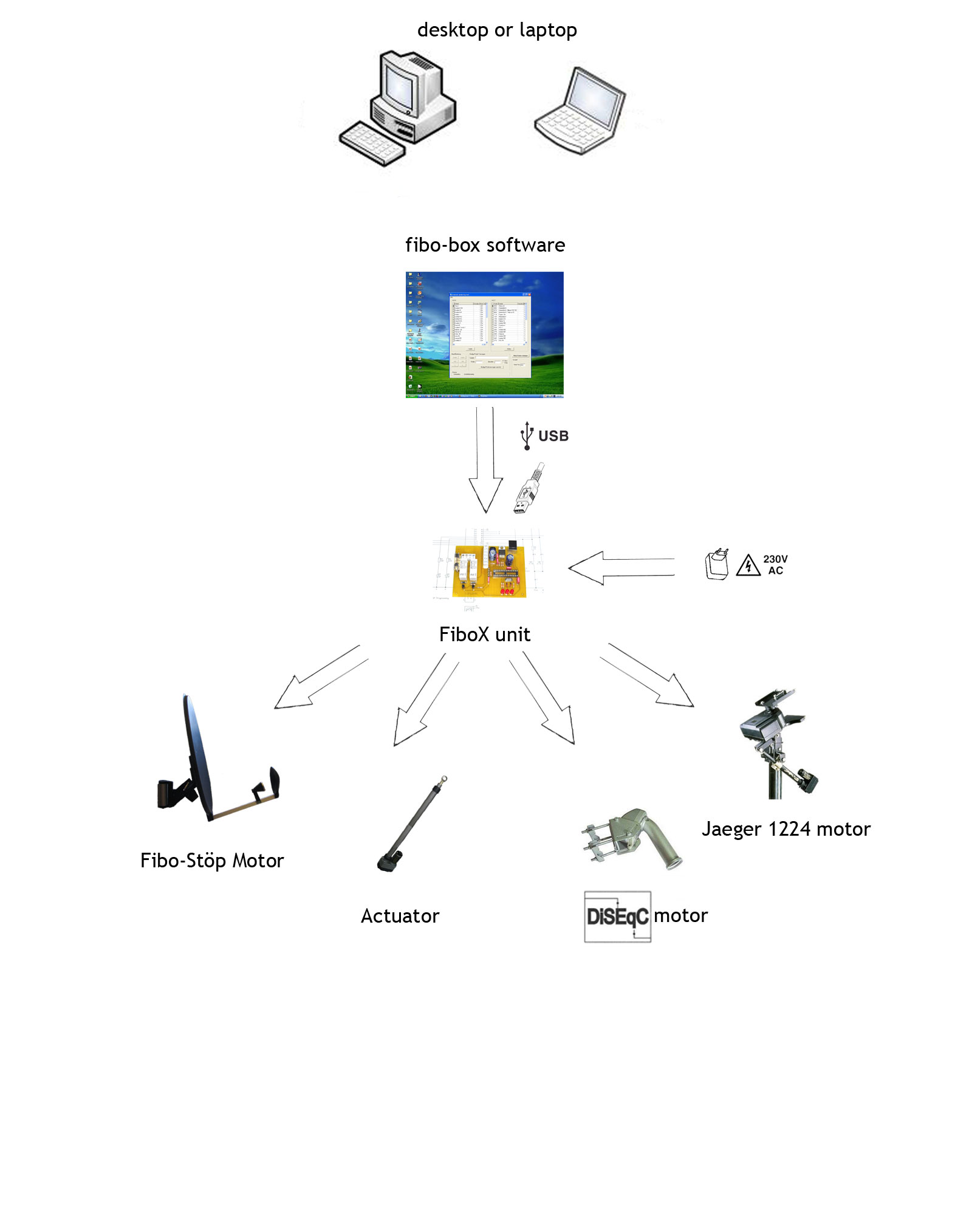

De nieuwse versie V3 is klaar deze controleerd 2 motoren tussen 1 en 40 Volt Fibo en Jaeger en draait een rotory LNB met een servo motor.
Ook het programma is flink gewijzigd.
Tevens is ook de nieuwe rotory LNB klaar.

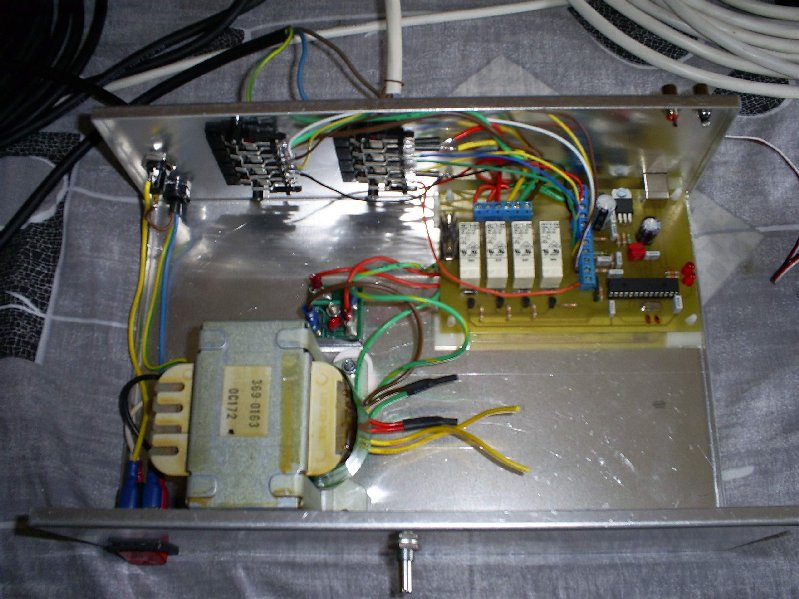

Heb nu de V3 ingebouwd er ontbreekt nog een klein printje dat magnetische polarizers kan sturen niet alleen H en V dus, daarvoor zijn de gele draden.
De backup cel voor de pic moet er nog in en 2 knoppen odat de 36 volt motor los van de PC gestuurd kan worden.
Draadloos USB is er geloof ik nog niet dus uh v5 misschien
V4 heeft een automatisch tracking systeem als een schotel op een boot.
Tevens is de draaibare LNB te zien die te sturen is met de V3.

Inmiddels zit dat printje er ook in om magnetic polarizers te draaien.
Nu weer tijd voor de software dit printje moet net als de rotory LNB ook in het menu te controleren en te bedienen zijn niet met de hand.
De snelheid van de motor regelbaar zodat het van een b.v. 10:00 tot 06:00 stiller is 36 V regelbaar dus in het menu, met tijdschakelaar in het menu, en als laatste het GOTO XX systeem erin.( dit valt niet mee de berekening is niet zo simpel als ik dacht maar mocht iemand de juiste formule hebben graag)
