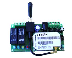

De GSM module stuurt SMS meldingen naar maximaal 4 mobiele telefoons.
SMS meldingen worden gestuurd bij:
- het activeren van 1 van de alarmingangen
- het aanbrengen van de voedingsspanning. (hierdoor kunt u de module zodanig gebruiken dat deze in rust geen stroom vraagt).
Tevens kunt u via uw GSM 2 relais aansturen door een SMS naar de module te sturen.
Dit is het aparaat welke wij veel gebruiken. Als er een ingangetje wordt gemaakt dan begint het apparaat te sms-en, en bij geen reactie te bellen. Alle data wordt in eeprom opgeslagen en is dus niet gewist na een spannings onderbreking. Verder zit er ook nog een back-up accu in die bij spanningsuitval melding kan gaan geven.

De afbeelding is van een Telemetriemodule STD32
Deze kost 199 euro inclusief btw
