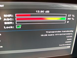

edbe Geplaatst: 8 maart 2009 Geplaatst: 8 maart 2009 ik heb op mijn DreamBox naar diverse zenders en satellieten naar de SNR / AGC / BER gekeken en die verschillen nogal, hier 3 tal zenders : VTM (12.721 H 22.000 5/6) SNR 17% AGC 99% BER 23 CANAL HITS (11.278 V 24.500 7/8) SNR 22% AGC 99% BER 0 DK4 (11.293 H 24.500 7/8) SNR 22% AGC 99% BER 0 moet de SNR en de BER niet een hogere getal hebben ?? 2 x KPN TV+ Box & Formuler Z11 Pro

edbe Geplaatst: 22 april 2009 Auteur Geplaatst: 22 april 2009 ik ben nu de hele dag al aan het proberen om mijn bigsat iets beter uit terichten, maar tot heden ben ik niet echt verder gekomen. heb op mijn DreamBox naar diverse zenders en satellieten naar de SNR / AGC / BER gekeken en die verschillen nogal, VTM (12.722 H 22.000 5/6) SNR 27% AGC 99% BER 0 Sky 1 (10.758 V 22.000 5/6) SNR 24% AGC 99% BER 0 2 x KPN TV+ Box & Formuler Z11 Pro

Moderator ceesv Geplaatst: 28 april 2009 Moderator Geplaatst: 28 april 2009 Ed, bedenk, dat de verschillende AVC waarden ook door je LNB veroorzaakt kunnen worden. Je LNB bestaat eigenlijk uit 4 verschillende front-end's, Namelijk Vertikaal lage band, verticaal hogeband en hetzelfde voor de horizontale band. Ik heb wel eens naar de specificaties en grafieken zitten kijken van merk lnb's, waarbij dat gespecificeerd was, en daaruit bleek, dat er (grote) verschillen kunnen optreden tussen bijvoorbeeld de lage en hoge band of vertikaal en horizontaal, bij een en dezelfde LNB. Anders moeten we eventueel een afspraak maken, dan kom ik met mijn Satlook langs. Gaat niet bestaat niet! 65" 4-K OLED, Vu+ Duo 4K SE BT, Vu+ Solo 4K, Rebox-8500, Rebox-8000, Wavefrontier T-90, Satlook Digital NIT, Megasat HD5 Combo Gebruik je een advertentie blocker? Maak dan een uitzondering voor onze website. Zonder advertentie (inkomsten) kan deze site niet voortbestaan.
