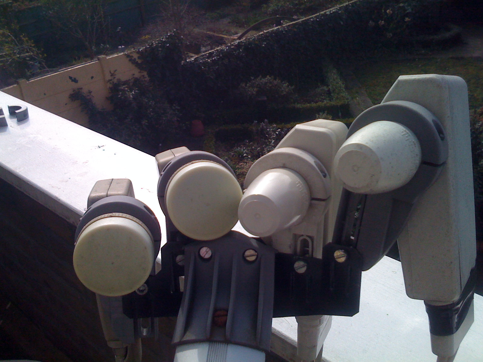

japino Geplaatst: 1 april 2009 Delen Geplaatst: 1 april 2009 Ben een beetje aan het rommelen met mijn schotel om ervoor te zorgen dat ik 23.5 ook kan ontvangen. Ik ontving altijd al 4 posities, maar 23.5 zat daar niet bij en dat lijkt me nu toch wel handig. Ik heb dus een beugel gekocht voor de Visiosat Bisat waarmee ik 23.5 ook moet kunnen ontvangen. In totaal zou ik 13/19/23.5/28.2 hiermee moeten kunnen ontvangen. Ik krijg 23.5 echter niet binnen. 19 zit goed, 28.2 ook, 13 heb ik nog niet naar gekeken, 23.5 krijg ik niet. Ik ontvang wel een signaal maar dat lijkt 23.0 te zijn. Ik voeg een fotootje bij. Is voor iemand van jullie meteen duidelijk wat er aan de hand is? Heb trouwens ook nog een andere LNB geprobeerd die ik nog had liggen. TF4000PVR, TF5000ci, Dreambox 800HD, Visiosat Bisat, A1/A2/HB/A23.5 Link naar reactie Delen op andere sites Meer opties om te delen...
Moderator ceesv Geplaatst: 1 april 2009 Moderator Delen Geplaatst: 1 april 2009 Als ik er zo naar kijk, zit de lnb te laag en zou je hem wat dichter tegen de 19 aan moeten zetten. Je zou hem ook wat meer naar het midden moeten richten. Neem de lnb eens los uit de houder en beweeg hem eens met de hand heen en weer, dan vind je wel een plek waar het gaat werken. Daarna zal je de houder denk ik een beetje moeten modificeren. Gaat niet bestaat niet! 65" 4-K OLED, Vu+ Duo 4K SE BT, Vu+ Solo 4K, Rebox-8500, Rebox-8000, Wavefrontier T-90, Satlook Digital NIT, Megasat HD5 Combo Gebruik je een advertentie blocker? Maak dan een uitzondering voor onze website. Zonder advertentie (inkomsten) kan deze site niet voortbestaan. Link naar reactie Delen op andere sites Meer opties om te delen...
SalimRMAF Geplaatst: 1 april 2009 Delen Geplaatst: 1 april 2009 Zo zien ze er bij mij uit; 19,2 13 23.5 28 28.5 worden allemaal ontvangen. Xtrend ET7500 - Visiosat G4D Quadro - 9 - 13 - 19.2 - 23.5 - 28 - 36 Link naar reactie Delen op andere sites Meer opties om te delen...
japino Geplaatst: 1 april 2009 Auteur Delen Geplaatst: 1 april 2009 Bedankt beiden, het heeft wat hoofdbrekens gekost maar het is inmiddels gelukt. Combinatie van verkeerde LNB-settings in ontvanger en niet helemaal goed geplaatste LNB's. Alle 4 geven nu voldoende signaal. TF4000PVR, TF5000ci, Dreambox 800HD, Visiosat Bisat, A1/A2/HB/A23.5 Link naar reactie Delen op andere sites Meer opties om te delen...
