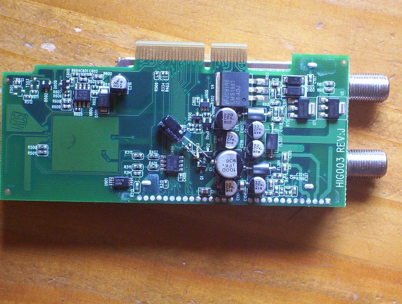

Mojo Geplaatst: 16 mei 2009 Geplaatst: 16 mei 2009 Vandaag maar de schroevendraaier in de dreambox gezet. Ben het beu om steeds weer de melding "Tune failed" in beeld te krijgen met mijn huidige opstelling ( 2x diseqc 4/1 achter een uncommitted 4/1 van Spaun). Dus even de tuner eruit gehaald om de contacten te controleren. Tot mijn verbazing zie ik dat er een elco ergens tussen gesoldeerd zit. Weet iemand of dit een modificatie betreft? You know when you've been shagged. I like receivers who give me pleasure.
xilorp Geplaatst: 16 mei 2009 Geplaatst: 16 mei 2009 ja Dreambox 500c, 8000ss/cc, Nokia DboxII, VU+DUO Wavefrontier T90, 10 dual lnb`s, Microclient PLi Image

Tonskidutch Geplaatst: 16 mei 2009 Geplaatst: 16 mei 2009 de vraag modificatie of knutselen met Koos? (DIY verbouw je eigen...) ik kan je verbazing heel goed begrijpen. eigenlijk is een dergelijke vondst toch een aanfluiting voor zo'n leverancier en (component) toeleveranciers. chiao BOMBS Faithless, Harry Collier

jacksparrow Geplaatst: 16 mei 2009 Geplaatst: 16 mei 2009 Ik heb ook zo'n DM800 uit de eerst serie met dezelfde mod aan de tuner. Ik kan niets anders zeggen dan dat ik uiterst tevreden met mijn box ben en nooit tunerproblemen heb ervaren. Daarnaast ben ik van mening dat indien het apparaat goed functioneert een fabrikant van mij best handmatig een postproductie aanpassing mag maken. Maakt toch niet echt uit of dit nu machinaal of netjes met de hand gebeurd? Het kan dus zomaar zijn dat die tuningsproblemen welke je ervaart niet door de tuner veroorzaakt worden. Laminas 120cm - Diseqc Motor - Inverto Black Ultra Twin LNB - TBS 6903 - Mutant HD60

Tonskidutch Geplaatst: 16 mei 2009 Geplaatst: 16 mei 2009 misschien is het een herhaling van eerdere berichten inzake dit euvel, maar een scan doen op alle aangesloten satellieten zou helpen. voorts is het "handmatig aanpassen (solderen)" zoals jacksparrow schrijft indien goed uitgevoerd natuurlijk niet iets om op zich af te kraken doch het is dus wel een ontwerpfout in je tuner die achteraf is ontdekt en additief werd gecorrigeerd. chiao BOMBS Faithless, Harry Collier

Mojo Geplaatst: 17 mei 2009 Auteur Geplaatst: 17 mei 2009 Oorzaak is toch warmte. Vandaag diverse keren getest met een 50mm fan op pin 8 van de scart. Eerst de box geheel uitgezet en toen die koud was op laten starten. Het probleem doet zich voor als ik van de astra2 terug zap naar Astra 1, 3 of HB. Astra 2 zit bij mij op de 2e diseqc switch. Astra 1, 3 en HB op de 1e switch. Zappen Gaat van ITV2 naar Ned1 of ARD. Zolang de box niet warm is gaat het goed. Word de box warm dan komt het probleem van "Tune failed". Dus de fan aangeschakeld en na een paar minuten is het probleem weg. Nu zoeken welk onderdeel problemen heeft met de warmte. De CPU of de tuner. You know when you've been shagged. I like receivers who give me pleasure.

Marco275 Geplaatst: 18 mei 2009 Geplaatst: 18 mei 2009 Origineel bericht van: Mojo Oorzaak is toch warmte. Vandaag diverse keren getest met een 50mm fan op pin 8 van de scart. Eerst de box geheel uitgezet en toen die koud was op laten starten. Het probleem doet zich voor als ik van de astra2 terug zap naar Astra 1, 3 of HB. Astra 2 zit bij mij op de 2e diseqc switch. Astra 1, 3 en HB op de 1e switch. Zappen Gaat van ITV2 naar Ned1 of ARD. Zolang de box niet warm is gaat het goed. Word de box warm dan komt het probleem van "Tune failed". Dus de fan aangeschakeld en na een paar minuten is het probleem weg. Nu zoeken welk onderdeel problemen heeft met de warmte. De CPU of de tuner. Het probleem met elektronica is dat het in eerste instantie pas problemen geeft als de temperatuur oploopt, dan zoek je je een slag in de rondte. Ik denk dus dat er een componentje bezig is dood te gaan.
