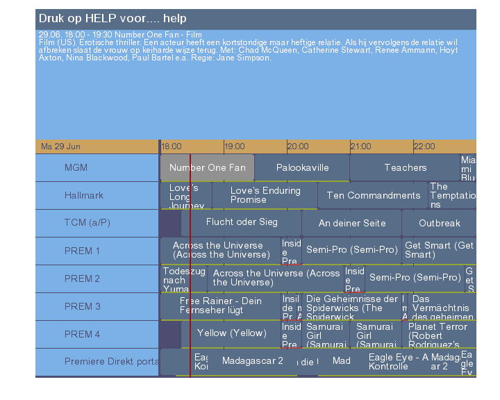

p1ppo Geplaatst: 29 juni 2009 Geplaatst: 29 juni 2009 dm500S: Ik gebruik de mhwepg van jade3 en heb nu hele kleine letters zie voorbeeld. Kan info nu niet meer lezen. Is dit groter te maken. (het gaat om het lichtblauwe deel van de mhwepg) dm500s echostar 5020 (160gb Wavefrontier T90 (1-5-13-19-23,5-28

Tonskidutch Geplaatst: 29 juni 2009 Geplaatst: 29 juni 2009 Origineel bericht van: p1ppo dm500S: Ik gebruik de mhwepg van jade3 en heb nu hele kleine letters zie voorbeeld. Kan info nu niet meer lezen. Is dit groter te maken. (het gaat om het lichtblauwe deel van de mhwepg) ah, en ik wil graag kleine letters, zodat die tekst boven-rechts niet afgebroken wordt heb ik wat met de skin over het hoofd gezien? ciao Altay Ummet Ozcan, Otyken
dAF2000 Geplaatst: 29 juni 2009 Geplaatst: 29 juni 2009 Origineel bericht van: p1ppo dm500S: Ik gebruik de mhwepg van jade3 en heb nu hele kleine letters zie voorbeeld. Kan info nu niet meer lezen. Is dit groter te maken. (het gaat om het lichtblauwe deel van de mhwepg) Welke skin is dit? Ik kan het probleem wel uitleggen: er is in de skin een regel om deze grootte in te stellen. epg.description heet 't, geloof ik. In de oudere PLi images zat een bug en werd deze fontgrootte helemaal niet gebruikt en kreeg je standaard een wat groter font. Nu 't ineens wel werkt, zie je dat de grootte anders wordt. Eigenlijk kun je dus zeggen dat 't een fout (of de bedoeling) in de skin is. In ieder geval, pas die epg.description in de skin aan.

p1ppo Geplaatst: 29 juni 2009 Geplaatst: 29 juni 2009 Media pli 8 bit skin Waar vind ik de epg.description ? Ik heb de font in mediapli_8.esml van epg.description op 22 gezet maar dan wordt het niet groter. dm500s echostar 5020 (160gb Wavefrontier T90 (1-5-13-19-23,5-28
dAF2000 Geplaatst: 29 juni 2009 Geplaatst: 29 juni 2009 Origineel bericht van: p1ppo Media pli 8 bit skin Waar vind ik de epg.description ? In /share/tuxbox/enigma/skins/mediapli_8.esml, maar die kun je niet aanpassen op een DM500. Als 't goed is staat er 22 wat groot genoeg is.
p1ppo Geplaatst: 29 juni 2009 Geplaatst: 29 juni 2009 Niet het lichtblauwe deel wordt groter maar het andere gedeelte. dm500s echostar 5020 (160gb Wavefrontier T90 (1-5-13-19-23,5-28
Tonskidutch Geplaatst: 29 juni 2009 Geplaatst: 29 juni 2009 //dm7020/Configfiles/etc/tuxbox/enigma/skins ja super, nu mooi aangepast op 18 (bij mij past dat goed met X-line skin en 42" 16:9, bij anderen effe testen) enigma herstart nodig ciao Altay Ummet Ozcan, Otyken
p1ppo Geplaatst: 29 juni 2009 Geplaatst: 29 juni 2009 Het gaat bij mij om het bovenste stuk onder help help. Deze vergroot je niet door /share/tuxbox/enigma/skins/mediapli_8.esml op 22 te zetten. Het onderste gedeelte wordt dan groter. Waarom kan ik die niet aanpassen dan ? De stadaard dark pli heeft wel de juiste grootte. dm500s echostar 5020 (160gb Wavefrontier T90 (1-5-13-19-23,5-28
