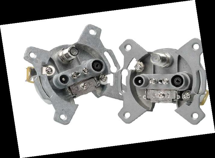

En wat voor aansluitdoos zit er in de woonkamer?
Het is een standaard aansluitdoos voor het kabel.

Een standaard aansluitdoos voor de kabel gaat niet werken met een satelliet ontvanger.
Daarvoor zijn speciale aansluitdozen met satelliet aansluiting nodig.
Verder moet de splitter/koppelaar in je meterkast ook geschikt zijn voor satelliet signalen en gelijkspannings doorvoer.
Eerst dan zal je ontvangst gaan werken.
