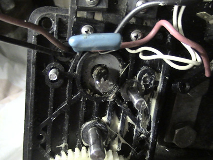

Hello, ben bezig met de modificatie van een orginele fibomotor. Echter wilde ik eerst de motor op 0° positie laten draaien. Heb voor de test een MP-880 positioner (36v en pulse) even aangelegd maar de motor wil niet draaien. Ook met een vbox2 aangesloten geen reactie. Als ik de MP-800 positioner aan een 10 inch actuator aanleg schijft deze wel in en uit. Hoe kan ik nu uitpluizen of de motor ok is of defect ? Heb van de aansluitingsdoos even het deksel weggenomen zodat je kan zien over welke type motor het gaat. Heb de aansluitingsdoos nog niet verwijderd want ik vrees dat ik problemen zal krijgen om alles terug goed in elkaar te laten passen. Op het eerste zicht zijn er geen (worm)tandwielen verwrongen of zo , dus alles ziet er prima uit. Kan ik ergens in de aansluitingsdoos met een voltmeter checken of de motor ok is ?

De 2 draden die uit de motor zelf komen losnemen van de klemmen , met de meter op ohm stand meten op deze draden moet een uitslag geven .
Zo niet dan is er iets mis met de koolborstels of zin er ankerdraden los van de collector .
Ook kun je met een accu of acculader op deze draden de motor testen .
Glenn had dat probleem (collector los op de as , ankerwikkeling los geraakt)
Is te repareren .

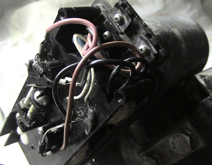

Hij zit met 2 bouten vast een bout zit in het kunststof huis vast achter het tandwiel. En de andere erdoor heen met een moertje.
Het kan ook zijn dat de motor gevallen is en op de achterkant gekomen is dan is het deksel ingedeukt en klemt de as.

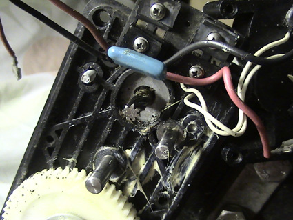

Hi Snuffer, effe twee tandwielen weggenomen maar ik vind enkel één bout met moer (linkerkant) , onder het tandwiel kom ik nergens een bout en moer tegen.
Kan u ook melden dat de as (gekarteld) compleet vast zit , is dus niet met de vrije hand of tang (met bescherming) te draaien.

Dan zit de motor dus vast je hebt al teveel losgehaald.
als je aan de achter kant van de motor de moer loshebt gehaald is dat alles nu zie je dat de bout die aan er nog inzit met een moer vast zit deze heb je ook al los gehaald zie ik nu draai je die bout uit het huis en trekt dan de motor naar achter de tandwielen etc had je niet los hoeven halen eht tapeind wat je nog in de motor zit waar je het moertje hebt afgehaald zit vast in het kunsstof aan de rechterkant als je naar de foto kijkt.

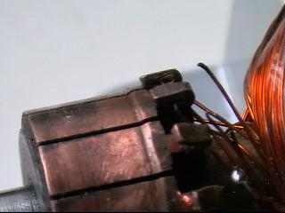

Heb intussen de motor afgekregen en alles zat vast met roest. Waarschijnlijk heeft deze motor een hele tijd niet meer gedraaid of is er water in het motorhuis binnengekomen. Daarna maar even het ganse zooitje uit elkaar genomen alles een goeie poetsbeurt gegeven ( magneten,collector,anker) , de koolborstels waren nog als nieuw dus daar maar alles laten zitten. Even gekeken met een vergrootglas en geen enkel ankerwikkeling was los van de collector. Alles terug in elkaar gezet daarna even een accu op de 2 draden van de motor gezet en waarachtig , draaide mooi links en rechts. Motor terug op plaat gemonteerd en vastgezet. Vbox2 aangesloten en alles werkt perfect met hele tandwielensysteem.
