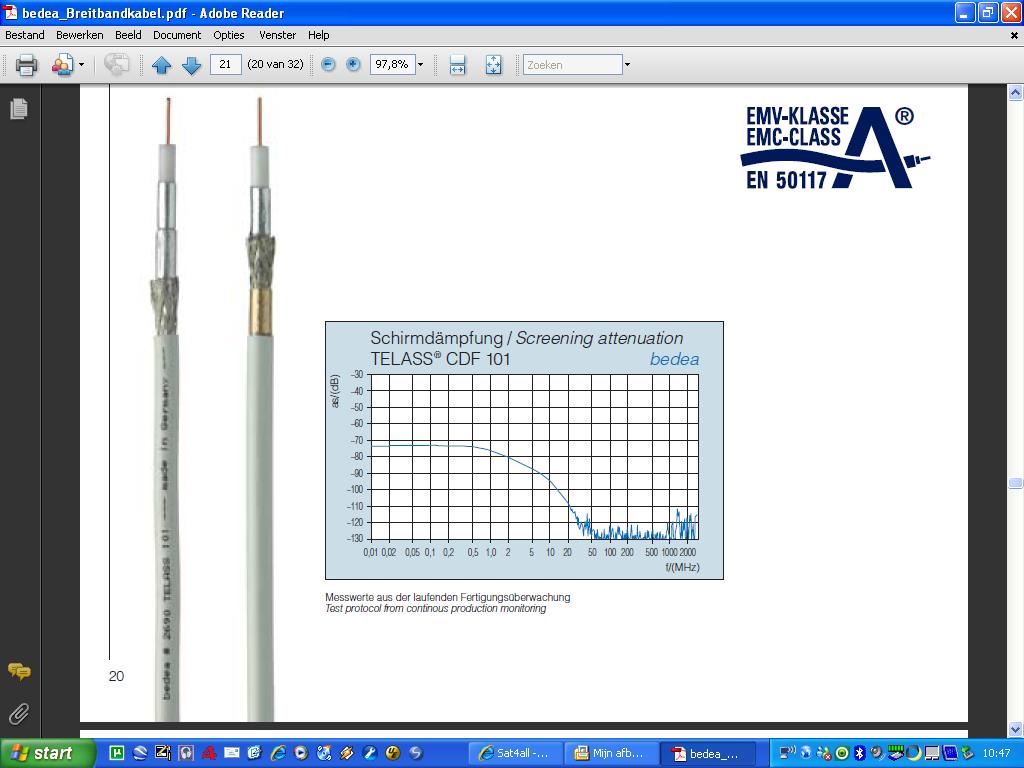

Loui, dat is volgens de fabrikant een kabel voor toepassing in huis verdeel systemen voor kabel tv.
De fabrikant heeft voor sat toepassingen de Telass 110 in zijn programma.
Als je naar de specificaties kijkt van deze twee kabels, heeft de Telass 101 een demping van ongeveer 30 dB op 2050 MHz.
De Telass 110 heeft op 2050 MHz slechts 27,3 dB demping.
Verder claimt de producent, dat deze kabel beter geschikt is voor het transport van de voedings- en stuurspanningen voor de LNB.
Zie >>hier<< de specificaties.
(Blz. 22)

Citaat:
Ik heb nog nooit een coaxkabel gezien of gebruikt die dat niet kon.
Als de kabel al niet in staat is om gelijkspanning, 22 kHz en disecq signalen te transporteren, hoe moet het dan met zeer hoge frequenties zoals het L-band transport.

Origineel bericht van: Drs. IJzerbout
Citaat:
Ik vat dit even niet.
De kabel heeft een iets lagere gelijkstroom weerstand, t.o.v. zijn broertje.
Kan met een rotor net het verschil uitmaken.
(volgens de claim van de fabrikant)
