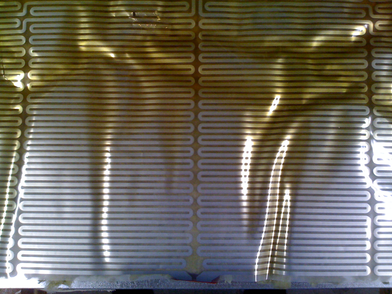

Ik ben reeds enige tijd op zoek naar vervangende verwarmingselementen van het type KANTHAL 4112 230V 660W.
Dit is een verwarmingsfolie met de afmetingen van 110cm x 55cm en naar schatting 0,5 mm dik (zodat het in een 120x60 behuizing past).
Ik heb inmiddels geruime tijd een email uitstaan bij de originele fabrikant, maar tot op heden geen antwoord.
Vandaar hier ook een oproep. In het ergste geval zou ik het element kunnen vervangen door een goed geisoleerde verwarmingsdraad van 70-80 ohm, maar dat is de meest omslachtige weg.
Heeft iemand een idee ? Repareren gaat niet daar de plastic zo hard is dat alles breekt indien je het buigt.

Origineel bericht van: Sjaak(k)
Repareen kan toch wel, je hebt speciaal spul om auto achteruitverwarmings breuken te herstellen.
Dit is een aluminium achtige pasta die keihard wordt en goed geleid laugh
Stond zelfs al klaar met een medisch puntlasapparaatje toen ik zag dat dit element inmiddels dusdanig veel breuken had.......
Maar toch bedankt voor het meedenken wink

Antwoord gehad van een medewerker bij de fabrikant..
Geen standaardproduct en waarschijnlijk op verzoek gefabriceerd. Dus niet na-leverbaar.
Uiteindelijk besloten om van een ander merk vervangende elementen te kopen. Helaas
Toch bedankt allemaal
