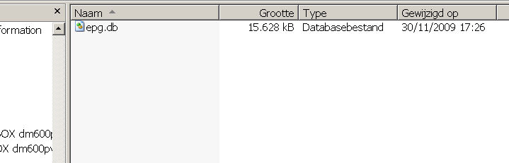

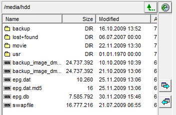

Heb je het aantal dagen terug gebracht in de EPG Import plug-in config?
Hoeveel dagen EPG heb je nu? Even EPG opvragen op de box en kijken.
Heb je eerst de epg.db gewist?
Willy
Anders blijft die de gegevens die je er voorheen in had behouden en zul je pas over enkele dagen het effect gaan zijn. Je download nu misschien wel maar 4 dagen, maar de oude gegevens blijven staan en worden overschreven met nieuwe en degene die niet overschreven zijn blijven staan tot ze vervallen.
Als de je epg.db wist, moet je wel eerst een nieuwe aanmaken door even naar de EPG config te gaan en opnieuw een plaats aan te duiden voor de nieuwe database. Check daarna even of er een nieuwe database is aangemaakt.
Willy
Mijn epg.db met 8 dagen CD/TVV en 6 dagen UK
