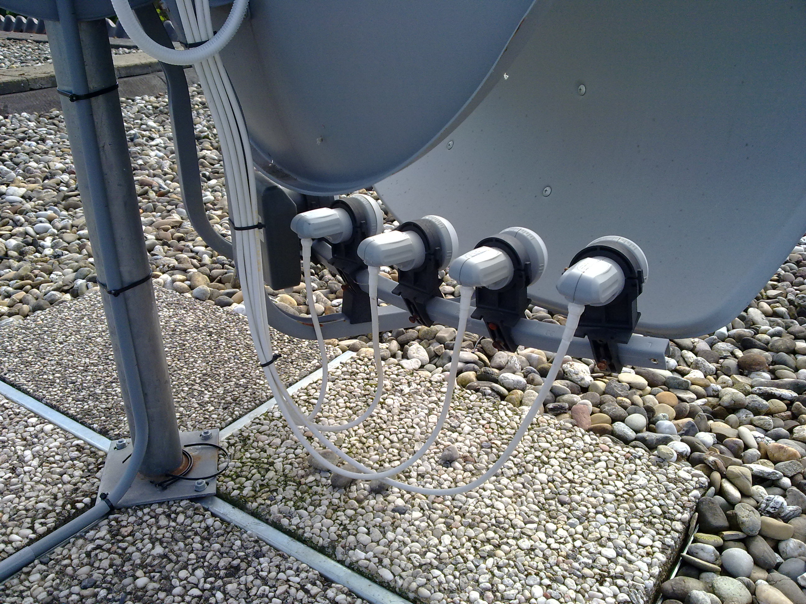

Loui (K) Geplaatst: 17 oktober 2009 Geplaatst: 17 oktober 2009 Ik ben in het bezit van een wavefrotier T90 met 4 LMB's ik heb deze zomer mijn Schotel optimaal afgesteld en heb ook nieuwe coax Merk Bedea nu is mijn signaal sterkte 85% en Kwaliteit 86% Mijn vraag is hoe kan ik mijn signaalsterkte verbeteren? Mijn schotel staat boven op het dak en er is in de omgeving niets wat de schotel belemmerd.Op de foto kun je zien hoe ik de LMB heb aangesloten en de switch is ook tegen regen beschermd de Coax zit in z'n geheel in een mantelbuis beschermd tegen weersinvloeden. Ik hoor graag uw bevindingen.

Loui (K) Geplaatst: 17 oktober 2009 Auteur Geplaatst: 17 oktober 2009 Blijkbaar niet,bij een normale of iest zwaadere regenbui valt mijn beeld al weg gaat SNG naar 60% en AGC naar minder dan 50% en dan is het gebeurd met kijken.Voor deze schotel en toen er ook nog geen regio zenders op de schotel waren had ik een Prime Focus van 110Cm draaibaar, maar toen moest het gewoon hozen voor het beeld weg viel.En toen had ik deze dreambox ook al met ongeveer de zelfde waarden.

Loui (K) Geplaatst: 1 januari 2010 Auteur Geplaatst: 1 januari 2010 LNB vervangen door merk Daimond GT-LST40D maar het wordt niks beter.
mebo870 Geplaatst: 1 januari 2010 Geplaatst: 1 januari 2010 Als je de LNB al een keer hebt vervangen word het tijd om je schotel eens opnieuw bij te stellen, we hebben al een paar flinke stormen achter de rug. Dikke kans dat deze wat verdraaid is. The key to happiness. Stay away from idiots
holles Geplaatst: 1 januari 2010 Geplaatst: 1 januari 2010 Over welke zender spreek je dan? Als ik je foto zie van de wave lijkt het net of er aan de rechterkant een deuk in je schotel zit. Ik hoop voor je dat dat vervorming van de foto is, anders kun je wel eens een probleem in ontvangst hebben. Vu+ Solo2 met OpenPli via WaveFrontier T90 met bereik 5E t/m 53E
maja Geplaatst: 1 januari 2010 Geplaatst: 1 januari 2010 Origineel bericht van: holles [quote=signaal sterkte 85% en Kwaliteit 86% Over welke zender spreek je dan? Als ik je foto zie van de wave lijkt het net of er aan de rechterkant een deuk in je schotel zit. Ik hoop voor je dat dat vervorming van de foto is, anders kun je wel eens een probleem in ontvangst hebben. Er zit in de schotel een deuk in de rand voor zover het te zien is op de foto. Dat kan voldoende zijn voor minder ontvangst. Je kunt het beste de schotel demonteren en dan de deuk met de handen er uit halen. Door deze deuk in de rand van de schotel vervormt de schotel. Als je de rand weer egaal gemaakt hebt is de schotel ook weer beter. Als je klaar bent met het repareren leg dan de voorkant van de schotel op een goed vlak dan moet de rand van de schotel overal het vlak raken. Succes.
