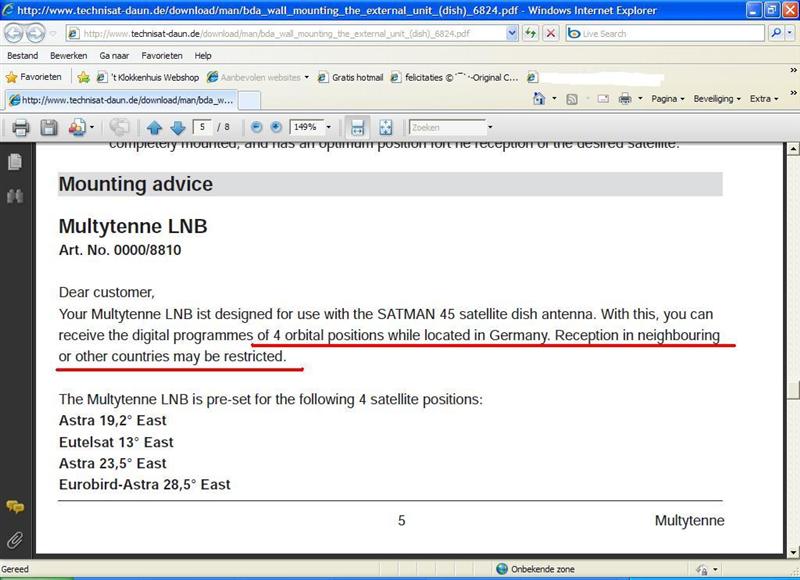

klik >hier< voor een pdf, met daarin kaartjes, waar de multytenne wat kan ontvangen.
Je ziet daarin, dat je op de grens zit, van waar je deze schotel kunt inzetten.
Volgens mijn mening moet je in ieder geval meer dan een saqtelliet positie kunnen ontvangen.

Jongens ..
De Multytenne is ontworpen voor de Duitse markt
en wij in Nederland kunnen daar een stukje van meeprofiteren
maar in het Zuiden van Frankrijk zijn de invalshoeken totaal anders.
Misschien dat Technisat nog eens die Multytenne voor andere
geografische lokaties gaat fabriceren.
