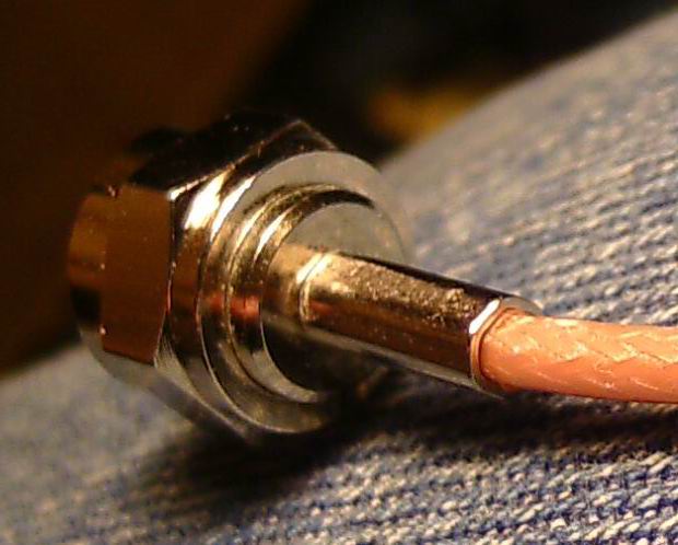

Ik dus de spanningen aan de ontvanger meten: ok. De spanningen aan het uiteinde van de kabel: ok. Toen de kop losgehaald en de kap verwijderd en de spanningen ín de kop opmetend. Bleek maximaal 10 volt te zijn, en verder alleen maar millivolt, hoe ik de diseqc ook schakelde. Toen het kabeltje in de kap losgehaald en de lange coax direct aangesloten, en jawel: 13 en 18 volt, en alle LNB's selecteerbaar. De kern van het kabeltje bleek een weerstand van >2 MOhm te hebben. Het probleem kan echter ook in de pluggen ziten. Ik kan dat kabeltje niet los testen of vervangen, want het zit geheel afgesloten in de pluggen. Ik moet dus een nieuw F-chassis en een nieuwe F-schroefplug kopen.

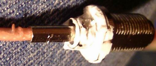

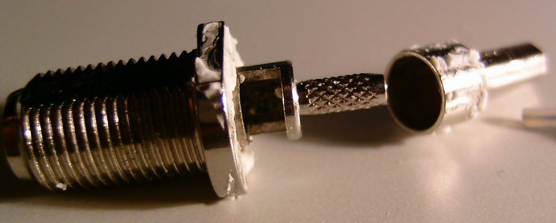

Ik heb met een tang de F-chassis schroefplug [hoe noem je zoiets?] uit elkaar kunnen halen. De aansluiting van de coaxkern in het chassisdeel, in die opening, was groen geöxideerd. Hoe kan daar nou water ingelopen zijn? Alles was afgekit! Er zit een stukje coaxkern in het middendeel, dus kan ik hem niet opnieuw gebruiken.
In de winkels en op internet kan ik zo'n chassisdeel niet vinden. Wel korte chassis voor montage in stalen kastjes. Blijkbaar Specialfertigung für TechniSat. Toch maar een mailtje eraan wagen.

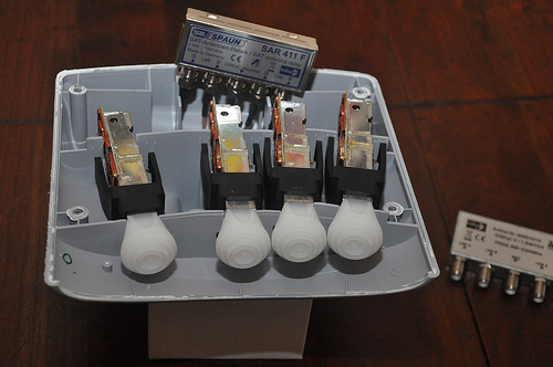

Ik had hetzelfde tune-failed probleem als boort en Auggie. Satelite finder gaf geen enkel signaal zodra de kabel op de multytenne was aangesloten.
Uiteindelijk bleken bij mij zowel het kabeltje als de diseqc switch niet in orde te zijn. Ik heb nu de switch vervangen en de kabel voor de time being rechtstreeks op de uitgang vd switch aangesloten. Er is nu weer signaal maar ik moet de boel nog uitrichten. Als het goed is moet de nieuwe switch ook een (beetje) beter resultaat geven.

Wel.. bij mij was de bak vol water gelopen en wellicht was dat al een tijd aan de gang. Vrijwel binnen 1 week hield de schotel echt op. Bak eraf geschroefd en bij het schudden kwam er flink wat water uit. De kitrand voorzichtig weggehaald en bak open geschroefd. Flink wat roest op de switch en lnb´s.
De dealer cq fabrikant kennen deze problemen en ziet dat men dan graag eerst de boel laat zien zonder open te maken. De dealer / importeur heeft de boel opgestuurd en gelukkig werdt ik verrast met een nieuwe bak !
Extra afplaktape over de schroefpunten gedaan.. vooralsnog geen problemen !!
