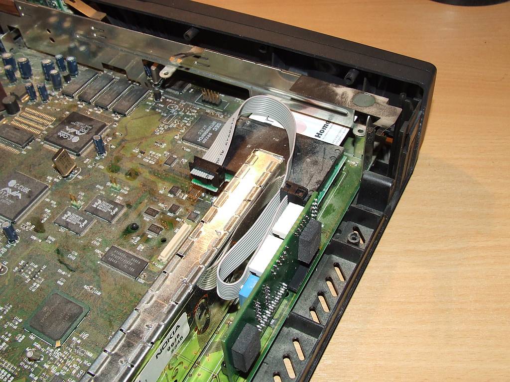

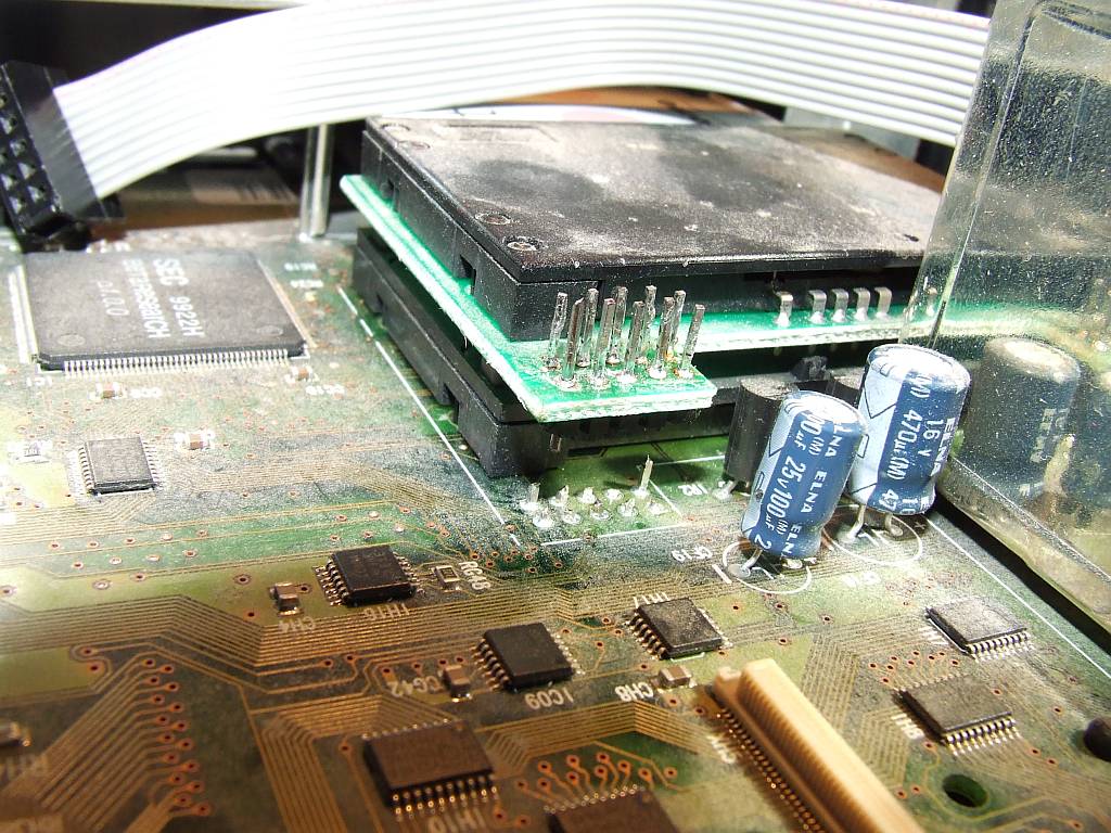

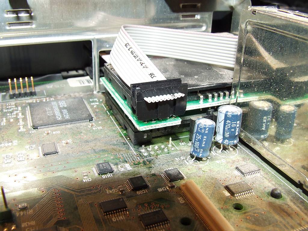

Multicam inbouwen
De multicam is een kaartlezer module die je ergens moet kopen om hem vervolgens in je DBox in te bouwen. Je haalt hierbij het modem uit de DBox en gebruikt het communicatiekanaal dat hierbij vrijkomt. Het inbouwen kan even prutsen zijn, je moet namelijk een aantal connectoren van de bestaande kaartlezer doorknippen, het tin met een soldeerbout vloeibaar maken en de pinnen vervolgens naar boven schuiven. Op deze manier komen de pinnen aan de bovenkant te zitten, waardoor je de multicam connector erop kan schuiven. Dit is een precies werkje waar je even de tijd voor moet nemen.
Dus (zie ook foto's in bijlage):
  1. Haal het modem uit de DBox
  2. Knip de pinnen van de bestaande kaartlezer zo laag mogelijk door. Je kunt ze ook doorzagen met bijvoorbeeld een dremel
  3. Maak het tin waarmee de pinnen bovenin aan de kaartlezer vastzit vloeibaar en schuif de pinnen door de printplaat omhoog
  4. Als alle pinnen omhoog geschoven zijn, kun je de multicam connector erop schuiven
  5. Stel de dipswitches op de multicam in op de juiste stand: 6 MHz. Dipswitches zijn de 6 schuifjes die naar boven of naar beneden kunnen staan. Voor de 6MHz instelling, moeten switch 1 en 6 'omhoog' staan, zie ook deze thread of de handleiding die bij de multicam zat.
  6. Schuif de multicam in het slot van de modem
Je DBox is qua hardware nu klaar om Irdeto kaarten te lezen. Schuif de kaart in de bovenste kaartsleuf, met de chip naar beneden gericht. Nu moeten we de software nog configureren.
