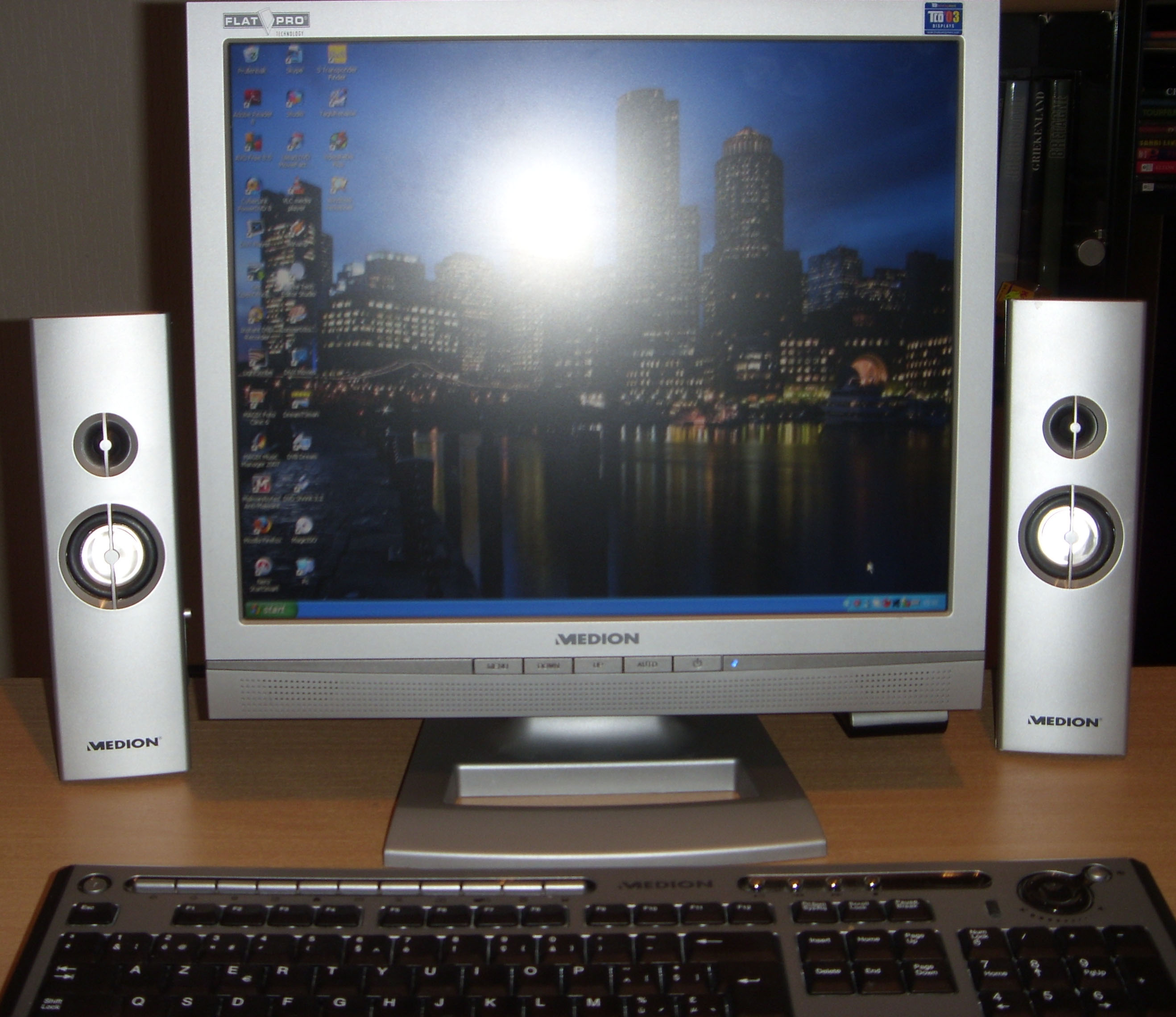

Crazy Sat Geplaatst: 2 januari 2010 Auteur Delen Geplaatst: 2 januari 2010 Even na de feestdagen en het doorspoelen van de kater de tijd gevonden om de 7 elco's te vervangen. Alles terug in elkaar gestoken , aangesloten op de PC en BINGO ! Terug beeld en alles start terug op zoals voorheen. Kostprijs voor dit alles : 2 euro aan elco's en drie kwartier soldeerplezier. Thanks to boarder ! feedhunting , a crazy hobby ! Edison OS mio 4K UHD + Octagon SF8008 4K UHD + Dr.HD F15 + Edison OS mini + Technomate TM-5402 HD M3 CI , Moteck SG2100 + Deltastar 90 cm + Invacom C120 QDF-031 Quad lnb + SkyStar HD2,TBS5927 , en TT-budget S2-1600 kaart. Channel Master 180 cm schotel + ESX241 lnb voor C-band. DVB-T2 via Oostvleteren,Egem,Mont des Cats,Bouvigny en Doornik. Link naar reactie Delen op andere sites Meer opties om te delen...
