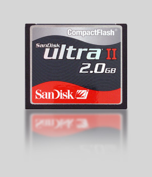

sorry voor de verwarring..
de var staat nu op een usb stick.
die werd direkt zonder fratsen herkend.
de CF moet volgens de box eerst geinitialiseerd worden,
daarna kan ie geformatteerd worden
Het gaat om deze kaart...
SanDisk CompactFlash card Ultra II 2 GB
Link to comment
Share on other sites
Die kaart heb ik ook, dus daar ligt het niet aan maar dan moet ik er wel bij zeggen dat het bij mij om E2 gaat en ook dat ik wel een telnet commando moest uitvoeren voordat de CF herkent werd.
