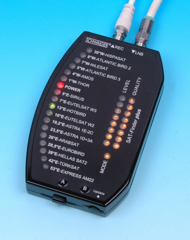

paardengek Geplaatst: 24 februari 2010 Geplaatst: 24 februari 2010 Ik gebruik zelf een Schwaigher SF9000, kun je uitstekend mee uitrichten, maar je kunt geen BER aflezen. En dat kan met de Satlook wel. Met vriendelijke groet, paardengek Door veel lezen en prutsen kom je er wel!

wilhelm Geplaatst: 25 februari 2010 Geplaatst: 25 februari 2010 Vorige week ook de Schwaiger SF-9200 aangeschaft. De eerste metingen waren echt perfect. Het ding geeft de satelieten perfect weer. Met de externe 220/18 volt voeding GW 9000 van €25,- is zelfs geen ontvanger nodig om de schotel uit te richten. De draagbare Accu Pack, die ook te koop is voor €129,- is t.o.v. de satfinder volgens mij veel te duur. DM7020S/160gbHDD + DM800/250gbHDD + Visiosat G3D (13,0/19,2/23,5/28,2 ) in cascade met de Triax TD110 + STAB HH120. Schwaiger SF 9000 Satfinder Plus.

theboyk Geplaatst: 26 februari 2010 Auteur Geplaatst: 26 februari 2010 Bedankt voor alle reacties; hier heb ik wat aan. Ik ga eens ff kijken wat het budget moet worden. Nog een andere vraag; iemand ervaring met een "Mutant digital sat finder", mag geen links etc zetten maar ziet eruit als een clonme van een bekende.

theboyk Geplaatst: 2 maart 2010 Auteur Geplaatst: 2 maart 2010 Dat zal dan wel met de nodige ervaring komen denk ik zo. Maar de naam van de satelliet krijg je toch ook met de NIT die op bepaalde meters staat? Satlook heeft dat geloof ik en ook op de hierboven genoemde Schwaiger krijg je die info. juist dat vind ik belangrijk/handig. Mijn werkwijze is op het ogenblik; schotel instellen op 28 graden elevatie, mbv kompas het zuiden zoeken, eerst de sirius of de hotbird, wie het eerst komt. dan tikkie naar links tadaa en dan Astra 1. dan is 2 en 3 een makkie. ben meestal in 5 minuten klaar met vinden, fijnafstellen duurt natuurlijk langer bij 3 of 4 lnb's maar goed.
