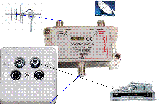

ik heb even wat in mekaar geknutseld ,zo zou je het kunnen doen

Dat werkt ook,het gaat om de freqentie Digitaal of analoog maakt niets uit. Echter die kombi filters ed geven wel signaal verlies evenals die coax voor Kabel TV,dus of je nog genoeg overhoud is nog maar de vraag,dus beter is om alles gescheiden te houden.
het werkt wel lekker, ik heb het ook zo aangesloten, maar ik merk wel wat verlies op sommige frequenties op 23,5 oost.
en je kunt het ook bij de bouwmarkten kopen, daar heb ik het spul gekocht.
dvb-c werkt nog gewoon analoog en dvb-s werkt gewoon.

Ik gebruik het ook zo, heb wel nagenoeg geen verlies in signaalsterkte maar en zeker in signal quality.
Ben er uiterst tevreden over.

het voordeel is het feit dat je geen 2de kabel hoeft te trekken en het met 1 kabel afkan...als je bijvoorbeeld maar plek hebt voor 1 kabel in je pvc-buis ofzo
