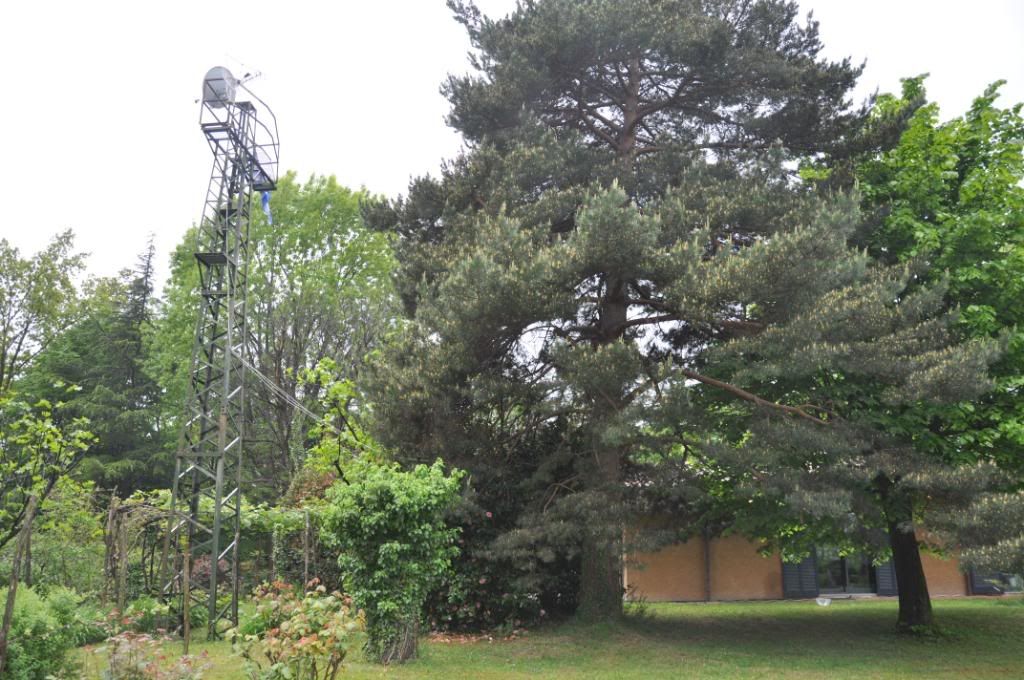

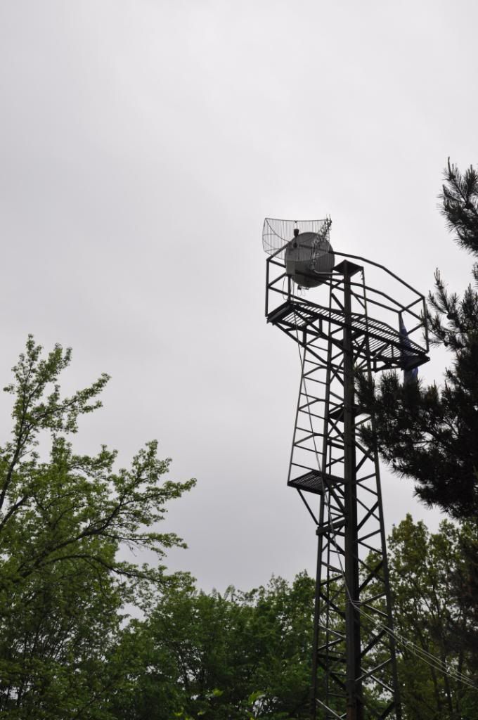

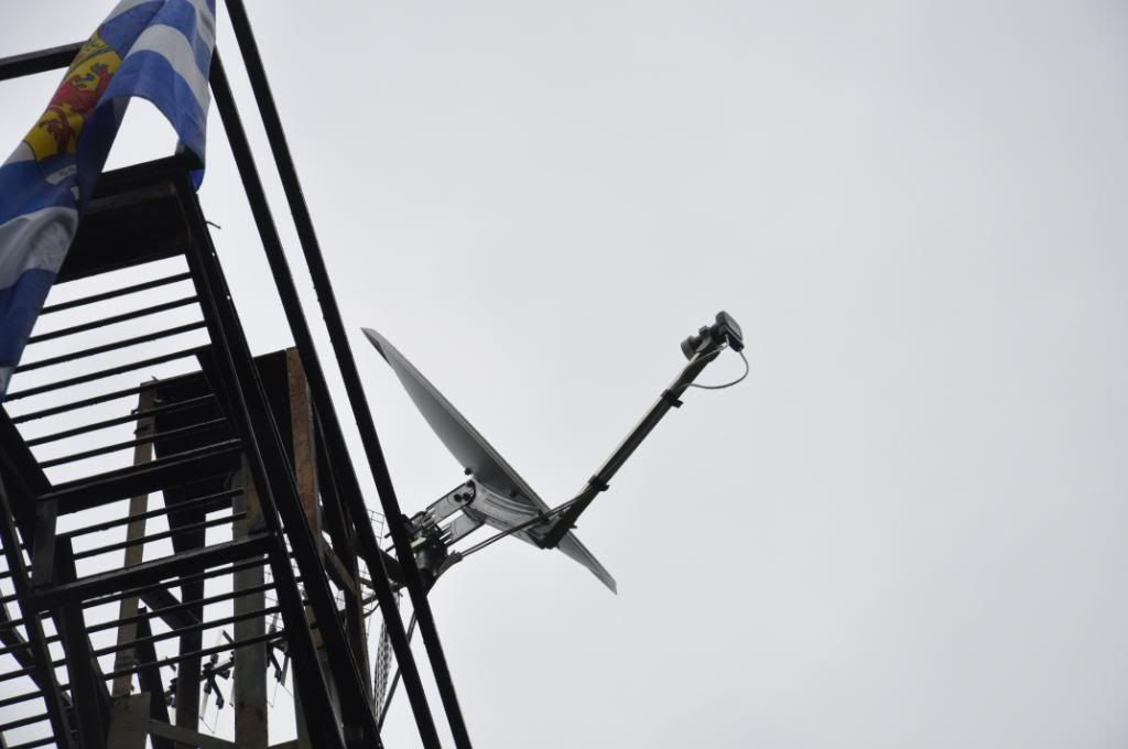

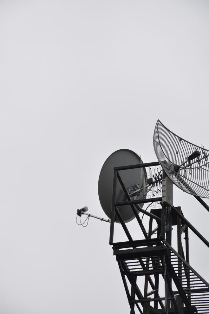

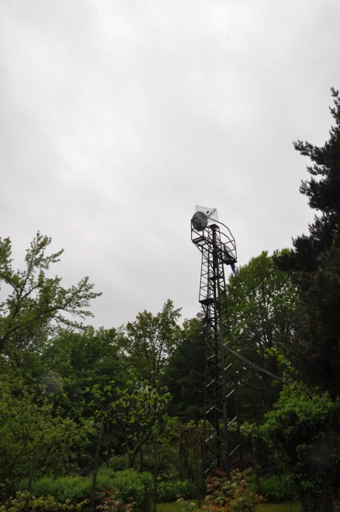

Hallo Drs.
Bedankt voor je antwoord, en je hebt uiteraard ( ten dele) gelijk. We hebben er inderdaad (nog) geen verstand van, en wellicht is beun de haas hier bezog geweest. Maar het is niet onze eigen fout dat we nu geen resultaat hebben, zo werken ze in italie. We hebben het ook al meegemaakt met een kapotte verwarming, lekkage in de badkamer en aansluiten internet. Dat was allemaal niet door ons geregeld maar voorwaarden van het huurcontract en werd dus door de verhuurder geregeld. De italiaanse werkers gaan rustig halverwege een klus weg zonder dat je weet wanneer ze terug komen, en zonder dat de boel werkt, ook als het 3 graden is en je al drie dagen zonder verwaming zit. De verhuurder regelt dit allemaal maar ik denk dat we dit zelf moeten gaan regelen. We gaan hier overigens minimaal 2 jaar wonen.
TV was ook voorwaarde in het huurcontract en toen we aankwamen zagen we dat de schotel aan de woning vastzat, gericht op het zuiden maar met direct daarvoor bossage en ongeveer 5 meter daarachter grote bomen. Uiteraard geen signaal.
de heren die hier van de week de schotel hebben geinstalleerd hebben hem nu op een 10m hoge uitkijkpost geplaatst :
We kunnen nu niet kijken welk merk het is omdat het hier regent en het nu gevaarlijk is in die paal te klimmen, zoeken we uit zodra het droog is.
Antwoord op je volgende vragen :
- we zitten in Noorditalie, op 400 meter hoogte, Latitude: 45.739° Longitude: 8.783° ( plaats heet sumirago)
- we hebben vrij uitzicht op de plek waar hij nu hangt
- Merk en afmeting weten we niet, schotel is niet van ons. We kunnen nu de paal niet in omdat het regent, zodra het droog is kijken we welk merk het is
-We zijn de enige gebruikers van de schotel
- Wij zijn al blij met alleen de NL zenders ( volgens CND Astra 1 en 3, vandaar de DUO Lnb)
- De kabel tot aan de ingang van het huis zal zo'n 30 meter zijn
- Geen idee wat en diseqc switch is e ook geen idee of die gebruikt zijn
- Wat hebben we mee genomen :
Philips DSR 7121, Duo Lnb 19,2/23,5 van canal digitaal aansluiting voor twee ontvangers en geschikt voor HD tv.
Uiteraard canal digitaal kaart.
wat foto's :
Hoop dat je ons leken toch een beetje op weg kunt helpen !
bedankt
Lianne
OK..dat helpt alvast een stuk verder op weg.
Ik laat het nu verder aan de andere users over. Die hebben vooral met het foto materiaal een goed overzicht.
Of met de NL duo LNC op jouw lokatie ontvangst is op 19,2° en 23,5° durf ik niet te zeggen.
Daar hebben anderen waarschijnlijk meer ervaring mee.
Mooie toren trouwens. Dat is geen half werk.
Tja..ik zou je adviseren om morgen een signaalsterkte metertje te gaan kopen ergens in het stadje. Daarmee kom je al goed op weg om de schotel met de LNC die er nu inzit op Astra 19,2° te richten.
Het lijkt me namelijk moeilijk om met de ontvanger en een TV in die toren te gaan zitten hannesen.
Bij de duo lnb had je beter de passende schotel van cds erbij moeten nemen.de schotelarm op de betreffende foto,komt mij als
langer voor als van cds.ik zou een grotere schotel nemen,met
meerdere lnb.
Hy,hier nog een raad ,een DUO lnb is alleen geschikt voor een schotel diameter van 60cm.Voor Astra3 is deze diameter voor Italie te klein .Zo te zien hebben jullie een grotere schotel ca 1m, dus niet geschikt voor een Duo LNB.Je zult dan voor astra3 een losse lnb + houder en Diseq switch moeten hebben.Het afstellen kun je het beste met een prof.meter doen,of anders met een kleine meter maar dat is ook weer lastig om dat je dan niet kunt zien op welke Sat.hij gericht staat.Met een minder prof.app. zoals de Swaiger SF9000plus kun je wel de verschillende sat pos.zien,nadeel is dat de fijn afstemming niet zo nauwkeurig is.Wat de COAX kabel betreft 100m hoeft geen probleem te zijn mits deze van goede kwaliteit is.Met standaard Coax is het aan te bevelen deze niet in te graven dus allen in een buis onder de grond,anders moet je grond kabel gebruiken,deze is meganisch sterker.Naar het schijnt zijn in Italie goede en betrouwbare vak mensen moeilijk te vinden.
  • Moderator
Afgezien daarvan zal de hoek tussen de 2 satellieten in Italie groter zijn als in Nederland.
Daardoor is de Canaaldigitaal DUO-LNB minder of niet geschikt om zo zuidelijk gebruikt te worden voor de ontvangst van 19 en 23 graden.
Origineel bericht van: ceesv
De combinatie schotelgroote & Nederlandse DuoLNB zal wel niet gaan werken daar.
Voor Sumirago zit er bijna 6 graden tussen. Misschien helpt deze oplossing.
