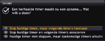

Alex1970 Geplaatst: 8 mei 2010 Geplaatst: 8 mei 2010 Als het een eenmalige timer is, is dat ook de enige manier en omdat die timer eenmalig is lijkt het me ook niet erg dat-ie gewist wordt. Als je een herhaalde timer hebt gemaakt die je wilt stoppen verwijder die je dan niet maar ga naar de timerlijst en druk op Uit (geel), er zal dan een menu verschijnen wat te doen en door de eerste optie te kiezen blijft de timer behouden. Zie bijlage: Dreambox DM920: 2x Triple tuner (2x DVB-S2X multistream + DVB-C/T2) OpenPLi 9 Xtrend ET10000: 1x DVB-S2, 2x DVB-C/T2, IPTV OpenPLi 9 VU+ Duo / Dreambox DM800 / TBS 5925 Channel Master 180cm offset: 39.0°E-37.6°W, Channel Master 120cm offset: 23.5°E-8°W SAB 97 schotel 45.1°E-60°E, 80cm vast: 28.2°E/23.5°E/19.2°E/13°E | DVB-T/DAB: VHFIII/UHF combi-antenne op zolder.
