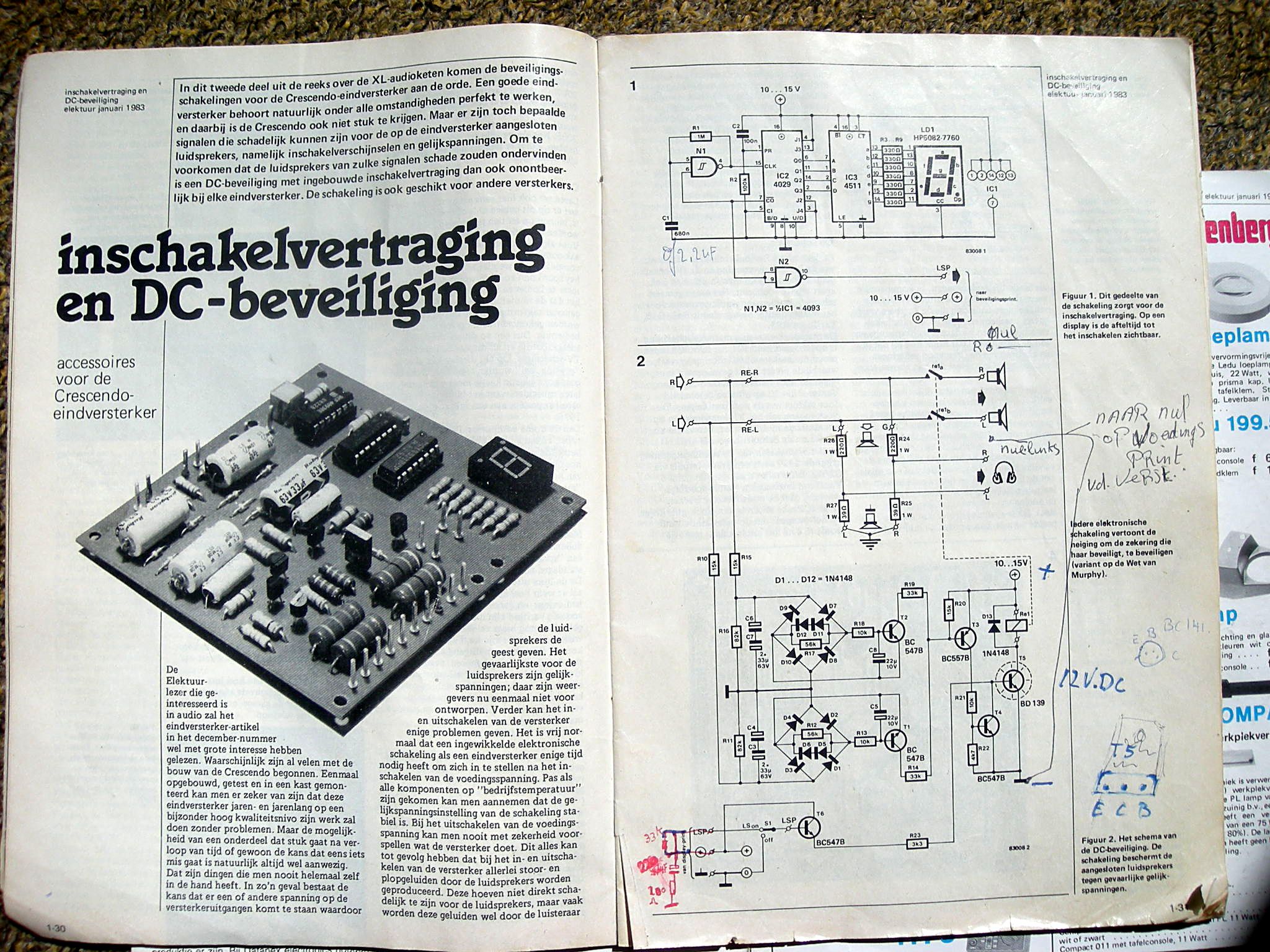

Die STK's zijn niet beveiligd, je moet de beveiliging achter de eind trap plaatsen.hier een schema voor zelfbouw,display unnit kun je evt weglaten.
