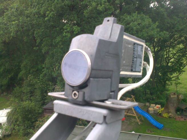

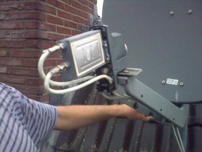

tipje Geplaatst: 11 juni 2010 Geplaatst: 11 juni 2010 is het mogelijk om op deze schotel een duo lnb voor de astra 1 en 3 te plaatsen Ik heb een originele van canaal digitaal Of kan ik beter een nieuwe schotel kopen.
vGnp Geplaatst: 11 juni 2010 Geplaatst: 11 juni 2010 Is dat een Kathrein LNB? vGnp VU+ Ultimo4K - FBC Cable - VU+ Ultimo4K - FBC Satellite Kathrein KEA 1000/W - Wavefield T90 Satlook Digital NIT
Drs. IJzerbout Geplaatst: 11 juni 2010 Geplaatst: 11 juni 2010 Ja is Kathrein. Het is een precisie schotel en daar kun je een 2e LNC naast zetten. De rails zit er al. Ik heb dezelfde schotels, een 90 cm uitvoering en een 1,20 mtr uitvoering. Met op iedere schotel een quattro LNC van Kathrein. Het is peperduur maar je hebt het spul voor de rest van je leven. Onverwoestbaar en zeer precies spul. “On ne voit bien qu´avec le cœur. L´essentiel est invisible pour les yeux”.

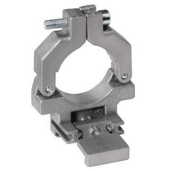

satencom Geplaatst: 11 juni 2010 Geplaatst: 11 juni 2010 dat zal wel lukken je moet even op zoek naar een KATHREIN LNB ADAPTER Volgens de wet van Bartjens moet het kunnen En met de vriendelijke groeten Hendrik En Is je Probleem opgelost? Help anderen door te vertellen hoe je dat hebt gedaan.
Tonskidutch Geplaatst: 12 juni 2010 Geplaatst: 12 juni 2010 pesies... heb er ook een gehad (die mijn broer nu gebruikt) zijn duur maar oerdegelijk zoals Drs. Ijzerbout schreef met een normale LNB (met hals dus niet de LNB van Kathrein zelf) kun je ook de universele LNB_klem gebruiken om andere LNB's ernaast te plaatsen. ciao Rumba Loca The Bahama Soul Club
satencom Geplaatst: 12 juni 2010 Geplaatst: 12 juni 2010 inderdaad ze zijn duur, maar wat is duur ,op deze schotel hoort een goede lnb houder wat ook belangrijk is deze gaat aan de boven kant dicht en ze zijn er ook die aan zijkant dicht gaan die houder past niet voor een duo lnb ik heb ze gezien voor 11€ op een Duitse site 35€ op een Nederlandse site Volgens de wet van Bartjens moet het kunnen En met de vriendelijke groeten Hendrik En Is je Probleem opgelost? Help anderen door te vertellen hoe je dat hebt gedaan.

Tonskidutch Geplaatst: 26 juni 2010 Geplaatst: 26 juni 2010 om even af te ronden hoe je dat doet met die kathrein kijk eens bij deze meneer 19,2+23,5+28,2 (met kathrein middel je lnb's staan parallel) ciao Rumba Loca The Bahama Soul Club
