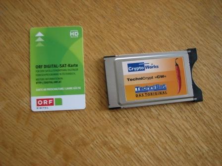

Drs. IJzerbout Geplaatst: 22 juli 2010 Auteur Geplaatst: 22 juli 2010 Ik heb een gokje gewaagd en via een bekende verkoopsite (niet de bekende veilingsite) een gebruikte Technisat TechniCrypt CW CAM gekocht. De prijs was €uro 25,00 + 4,00 voor het verzenden. Hij kwam vannochtend aan en heb hem in mijn Humax 5400 geschoven met de ORF kaart...en ziedaar: beeld! Alle ORF´s doen het inkl. ATV, Pulse 4 Austria en Austria 9 TV. De CAM doet het ook in mijn Opticom X403HD en daar doen ook de ORF HD´s het goed. Maar die had ik ook al in deze ontvanger in de softcam slot zonder CAM. “On ne voit bien qu´avec le cœur. L´essentiel est invisible pour les yeux”.

Drs. IJzerbout Geplaatst: 25 juli 2010 Auteur Geplaatst: 25 juli 2010 neem et de oude Humax5400 gaat het niet lukken. Die kan geen HD. Maar in de CICAM slot van mijn Opticom X403HD zijn de ORF HD kanalen open. De CAM doet het dus ook met de HD kanalen. Hier nog een foto: “On ne voit bien qu´avec le cœur. L´essentiel est invisible pour les yeux”.
