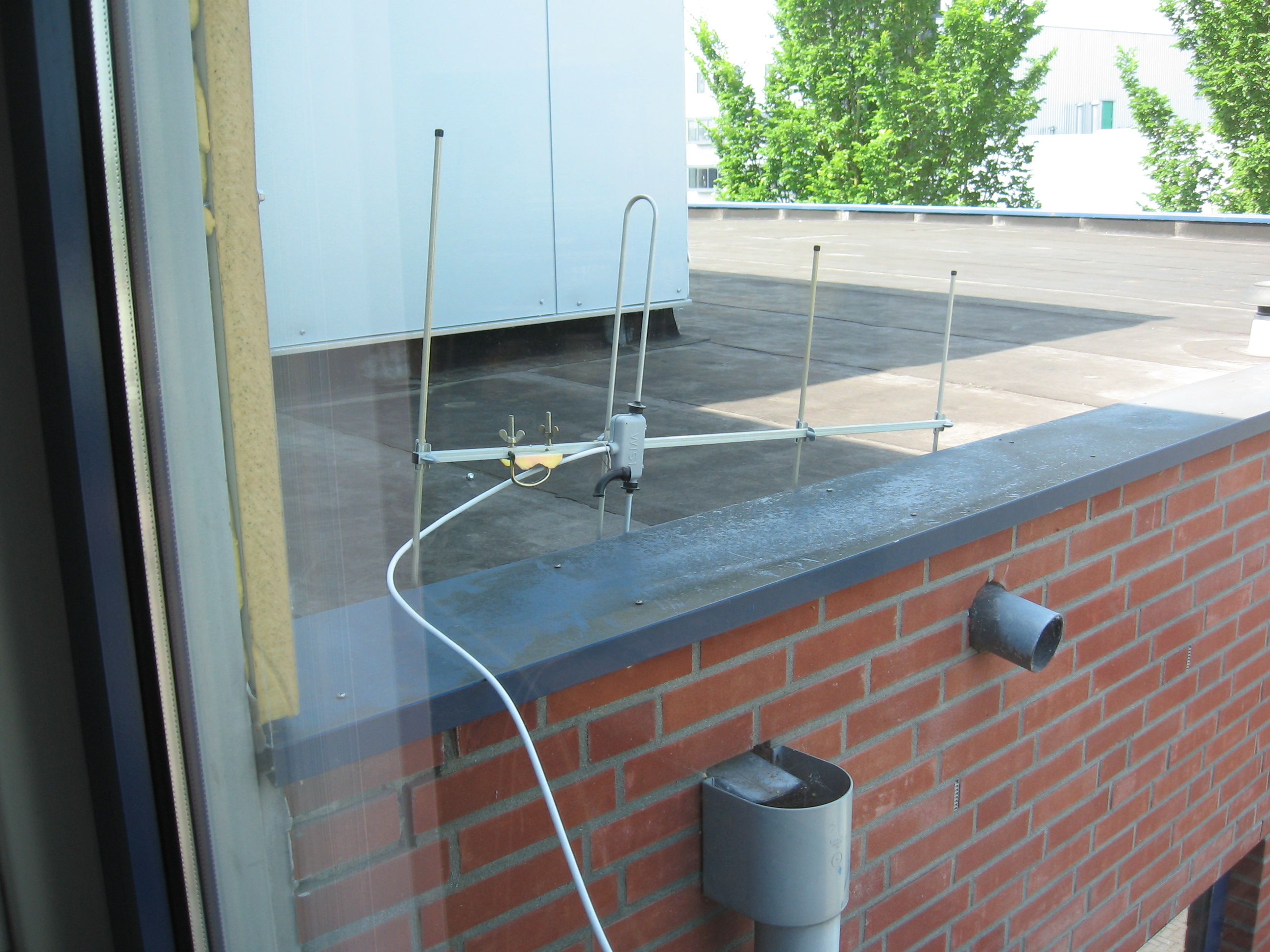

Nou, als ik daarmee dan met de gehele provincie Zeeland ertussen nog de Belg kan ontvangen (mits zeer goed gericht), ben ik blij dat ik mazzel heb. :D
Kan trouwens niet vinden wat voor antenne het nu precies is, een echte FM antenne heeft langere sprieten maar de onderlinge afstand klopt wel weer aardig. Heb 'm indertijd gekocht voor DAB ontvangst.
Recent nog gebruikt om vanuit Gorinchem "een" wedstrijd te kunnen zien, ontving toen de R'damse zenders perfect.
Dat is een breedbandige VHF antenne, Band III, kanaal 5-12.
Voor DAB op kanaal 12 goed geschikt.
Voor UHF niet geschikt.
Dat ie breedbandig is, is te zien aan de lengte van de direktoren ten opzichte van de dipool en de reflector.
De voorste director is korter dan de director daarachter.
Zouden ze dezelfde lengte hebben, is de antenne voor één kanaal geschikt en heeft dan doorgaans een hogere versterking.
Hang maar eens en echte UHF yagi aan je DVB-T ontvanger en je zult zien hoeveel beter de ontvangst is.
Als de antenne zo moet presteren zoals ie daar op het dak ligt, dan moeten de zenders wel heel sterk binnenkomen want deze opstelling is een goed voorbeeld van hoe je alles fout kunt doen.
(Sorry.... :D :D)
