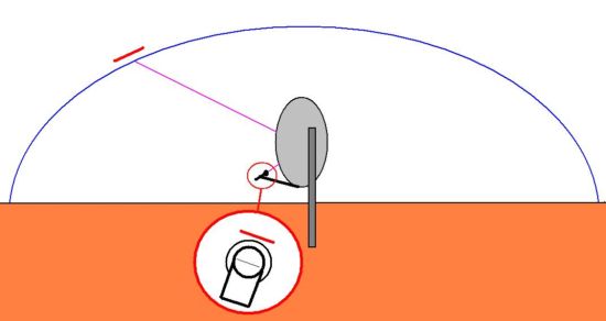

Daarom ook eens een woordje uitleg voor de vaste schotel.

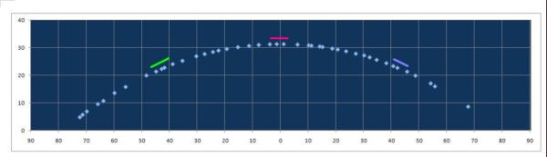

Het eerste figuurtje geeft de ligging van de satellieten in de Clark Belt. Dit is een cirkel van een beetje bovenuit gezien...
Je kunt dus een lijn trekken tussen de satellieten. Deze lijn is voor de satelliet "Horizontaal". En vanop aarde moet je die lijn dus volgen om juist te zitten... Dus het groene voor Hellas, het rode voor Sirius en het paarse voor Hispasat.
Bij een draaibare, die volgt de cirkel sowieso, en die staat dus altijd "plat" t.o.v de steunarm van de LNB.
Als je een vaste opstelling maakt sla je het paaltje gewoon recht in de grond (tenzij na een zwaar weekend, maar dan is de ontvangst sowieso minder...) Zie 2de figuur.
Je richt hem uit (er rekening mee houdend dat je zelf al op ong 5° Oost zit, en dat de hoek tussen 2 posities in het vlak van de aarde al een stuk groter is dan de hoek waar de satellieten "hangen". En dan moet je de Elevatie nog instellen zodat je op de cirkel komt.
En dan moet de LNB zodanig dat hij de kromming van de Clark Belt volgt. Kan je op twee manieren doen:
Paaltje schuin zetten (zwaar weekend?) of
LNB verdraaien.

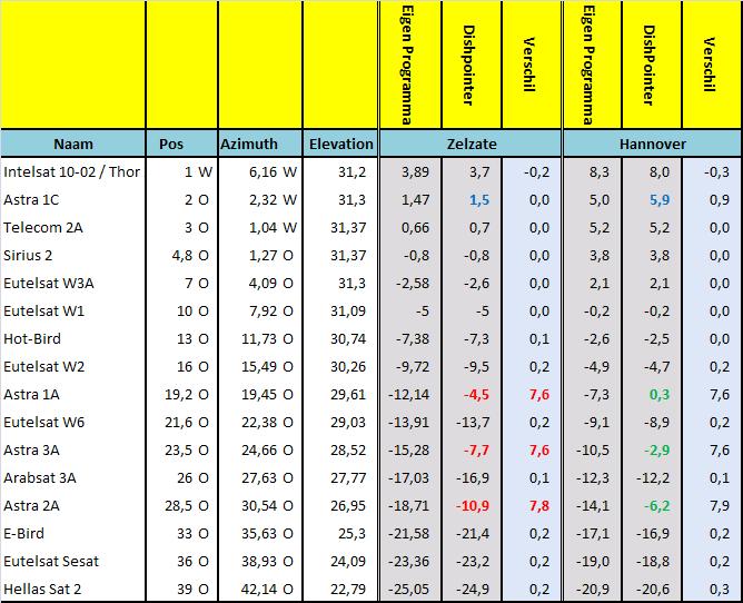

Ik snap het nu, even gegoogled op Dishpointer, kom direct op Dishpointer com, maar ook het videoke van Ipod staat er op.
Het was mij eigenlijk nog niet opgevallen dat de Astra's 7,6° schuin staan. Ik ben ook niet zoveel bezig met het uitlijnen van schotels, en die zijn dan meestal duo LNB, of Astra19/23/28 of rotor...
En Arsat had het eigenlijk nogal onduidelijk geformuleerd, wilde dus zeggen dat het verschil tussen de berekende waarden bij bijna alle satellieten 0 is, en dat het bij Astra zo'n 8° scheelt.
Ik heb de waardes van Dishpointer com eens vergeleken met mijn berekende waarden en ik stel vast dat de Astra's rond de 7,6° verschillen met "Nietesat".
Dus er zit geen knik in de Clark Belt, maar de Astra's zijn opzettelijk 7,6° gedraaid.
Ik denk dat de reden niet ver te zoeken is:
vraag eens op Dishpointer com de waarde van een stad uit in Midden-Duitsland... (bvb Hannover!)
De skew = ~o. Dus ze hebben de Skew op de Astra 19 aangepast zodanig dat in het Midden van Duitsland de Skew van de ontvanger 0 is, dus volledig horizontaal !!!
En als je eenmaal verkeerd bezig bent doe je verder, dan zet je de 23 ook met 7,6° verschil. En dan ga je er van uit dat alle Duitsers met een draaibare schotel met een Skew zitten van 7,6 dus geef je de 28 ook maar 7,6° bij... kijk nu eens alle Astra's komen goed door en al die andere een pak minder, wat zijn we toch goed (Wierook!). Alleen bij Astra 1C hebben ze het opgegeven blijkbaar.
Dat betekent ook dat dishpointer com met een tabelletje zit met de verdraaing per satelliet. En ook in de Ipod (kan geen meting doen!) zit een tabelletje dat de berekende gegevens aanpast.
Ik heb dishpointer vergeleken met de waardes van "Nietesat"
zowel voor Hannover als voor mijn woonplaats, zie hier de resultaten:
