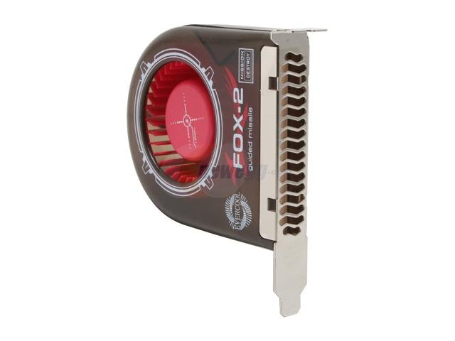

Gast Kimble Geplaatst: 5 augustus 2010 Geplaatst: 5 augustus 2010 Deze is lekker stil en koelt behoorlijk of zoek je een CPU koeler of voedingkoeler.
