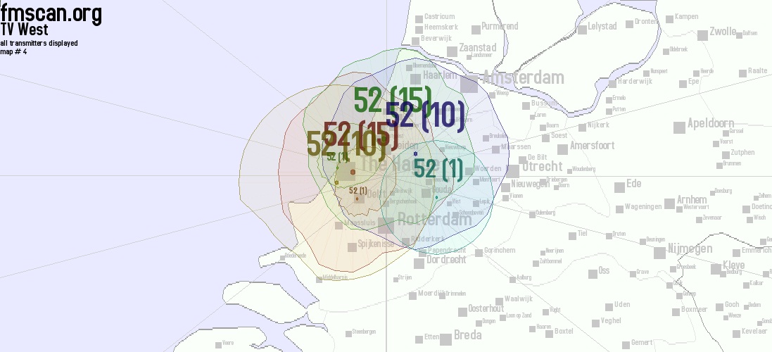

Misschien heb je wat aan dit kaartje (zie bijlage). Bron: FMScan.

Alphen a/d Rijn zit op 135m eff. hoogte, kijk maar in het lijstje van Agentschap Telecom.
Oegstgeest doet het ook zeker niet slecht met 113m en heeft iets meer vermogen.
