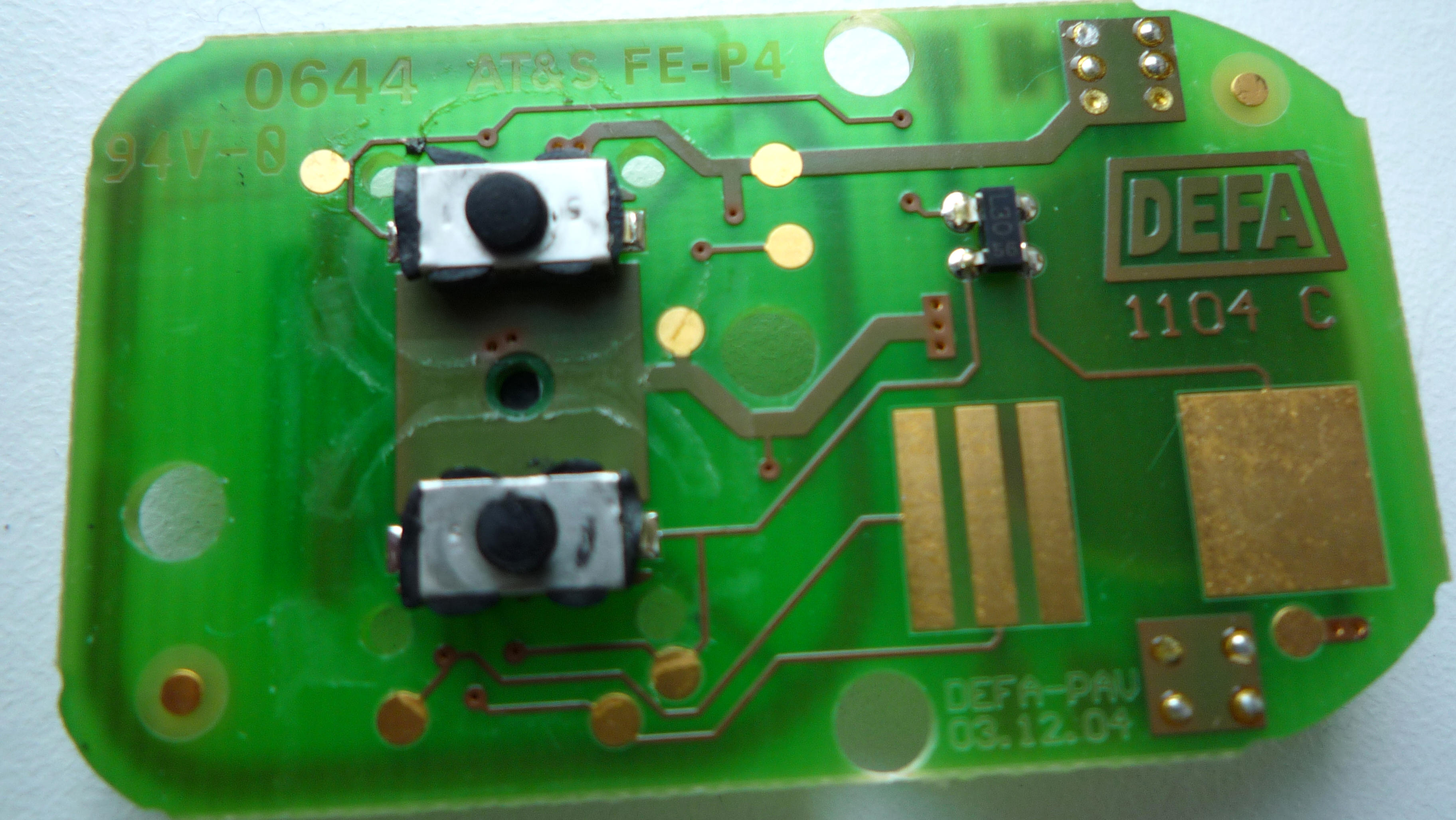

2007 is in mijn auto een DEFA autoalarm ingebouwd waarbij 2 handzenders zijn meegeleverd.
De knopbediening om het alarm aan of uit te zetten functioneerde op één van beide handzenders de laatste tijd steeds slechter waarbij ik m.n. op de knop voor het uitzetten tig keer moest drukken voordat het alarm uitging.
De eerste gedachte was natuurlijk dat de knoopcel bijna leeg was maar vervanging daarvan leverde geen beter resultaat op.
Ik veronderstel dat de kleine schakelaartjes op de printplaat (zie bijlage) vuil zijn of iets dergelijks.
Uiteraard kan ik een nieuwe handzender kopen voor € 69,= plus € 35,= programmeren maar eigenlijk zou ik eerst nog willen weten of iemand nog een goede tip heeft om de schakelaar weer wat leven in te blazen.
Zijn de schakelaars open ? Dan misschien inspuiten met een kontact spray voor electronica! Zijn de printbanen nog heel ??
Zijn de pootjes nog goed doorgesoldeerd?? (losgegaan door drukken )

Wat is open? Ik kan er in elk geval niet inkijken, het is een plastic basis met daaroverheen een metalen mantel zoals afgebeeld.
Zoals ik het kan beoordelen zijn de printbanen heel en de soldeerpootjes zitten vast.
Aan gebruik van contactspray had ikzelf ook al gedacht maar buiten het feit of de spray wel binnen de schakelaars door kan dringen vraag ik me af of de spray niet meer schade kan aanrichten dan verhelpen?

Jürgen, gewoon contactspray proberen.
  • Moderator
Ik zou er gewoon een paar nieuwe schakelaartjes op solderen.
Dan weet je tenminste dat het blijft werken.

Zijn natuurlijk maakcontacten. Handzender zou anders stroom verbruiken.
Sluit de batterij even aan en overbrug de pulsdrukker. Je zal zien dat hij dan weer werkt.
Contactspray zal wellicht het vuil oplossen maar niet verwijderen. Het zijn geen sleepcontacten zoals een schakelaar waar het wel functioneel is.
Koop voor een paar euro nieuwe pulsdrukkers. Beetje electronica-winkel heeft ze gewoon liggen en anders kan je ze daar bestellen.
Ik denk dat dit wel het beste advies is en het kopen van deze pulsdrukkers zal ook wel geen probleem zijn alhoewel dit dan wel exact dezelfde afmetingen moeten zijn.
Echter gelet op de kleine afmetingen van deze componenten durf ik deze toch niet los te solderen.
Ik ben bang dat ik dan meer verziek dan herstel.
Morgen zal ik eerst even een van de schakelaars doorverbinden om uit te sluiten dat het eventueel toch nog wel ergens anders aan ligt.
