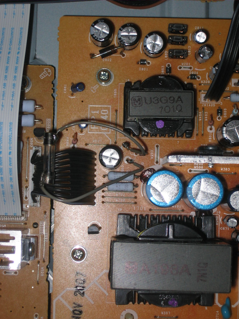

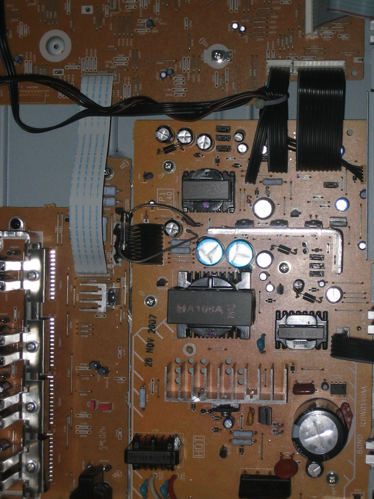

via het perfecte schema is het gelukt om het probleem op te lossen,er was een zekering defect op de smps print.
ik heb het met een glas zekering opgelost zonder de print los te maken.
de oude zekering eruit geknipt en hier de nieuwe aan gesoldeerd
geef even je email dan zal ik je een foto sturen
gr. adri

ja,het is een stug draadje
Als het "stugge draadje" toch niet zo stug blijkt te zijn dan zijn de kosten hoger dan een stukje krimpkous of plakbandje.
Voor de veiligheid even fatsoenlijk afwerken. Zal je vrouw je dankbaar voor zijn smile
Een smartphone is een hulpmiddel, geen levensstijl
Kijk rond IN de wereld in plaats van voorover gebogen NAAR de wereld.
Heel erg bedankt. Ik heb zelf ook de voorgestelde wijziging aangebracht en het functioneert prima. Wel heb ik inderdaad krimpkous gebruikt ter bescherming. Als de zekering snel door gaat branden, denk ik dat ik een houder ga monteren.
groet,
Jan Roelf
Voor dat je een houder plaatst meet eerst de stoom er door het cirquit loopt met een Amp meter.daar pas je de zekering op aan ,dus niet te zwaar maar ook niet te licht.
