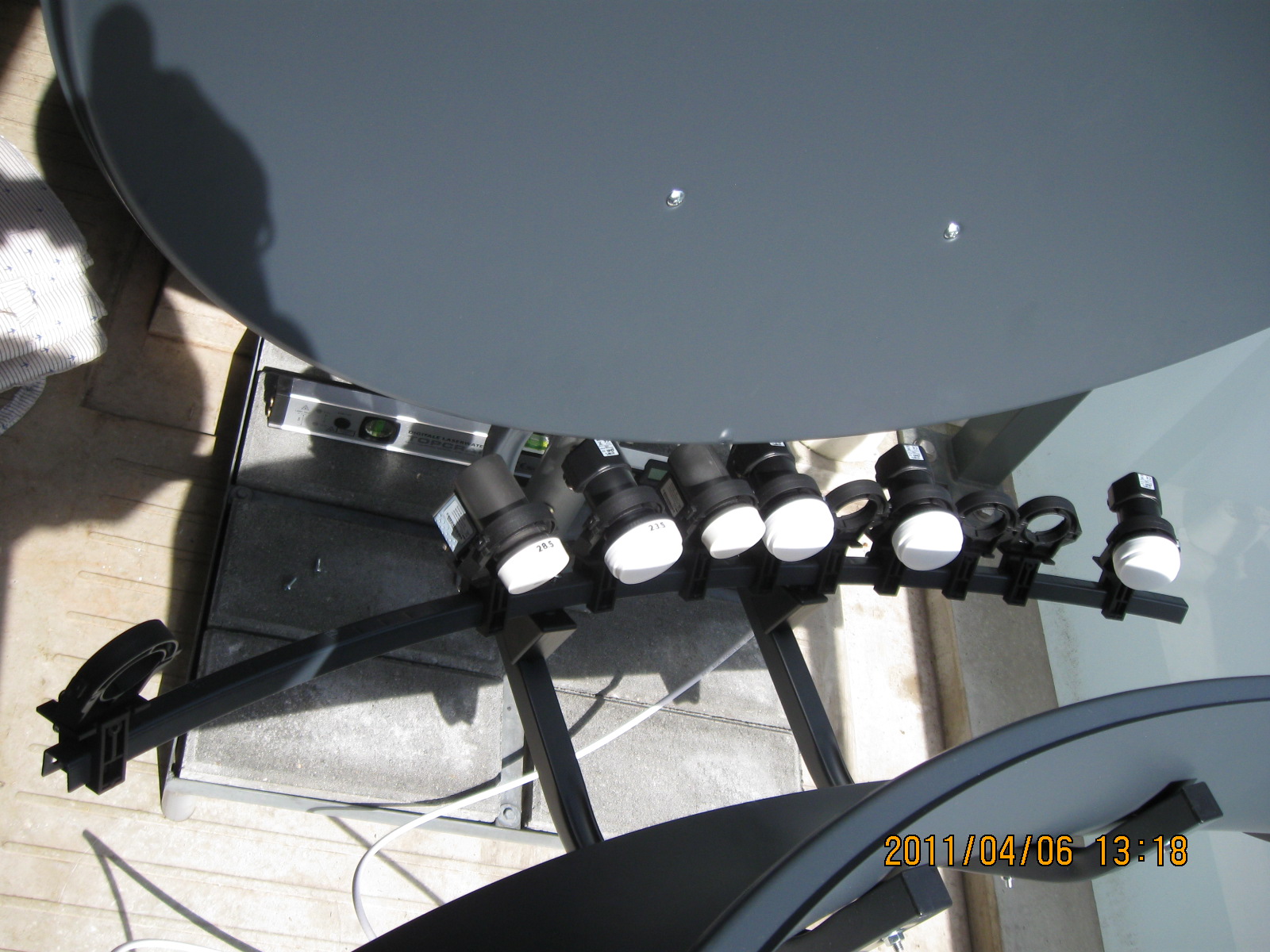

Sky viewer Geplaatst: 6 april 2011 Auteur Geplaatst: 6 april 2011 Hallo T 90 fans. Mijn winterslaap is uit :-) Ben aan de slag gegaan met mijn 'wok' , maar kom er niet helemaal uit. Mijn bedoeling is , dat de Turksat op 42.0 de meest oostelijk gelegen lnb zou zijn , en Thor , op 0.8 W , de meest westelijk gelegen lnb. Volgens de berekening op satlex , zou dat mogelijk moeten zijn . Zie hier de berekening: De volgende gegevens zijn voor Uw locatie berekend: Breedtegraad: 50.80° N (50° 47' 59") Lengtegraad: 5.70° O (5° 42' 0") Stad: Maastricht Land: Nederland WaveFrontier tilt-hoek (skew): 99.73° Stelt U de scheeflagenhoek (skew) in door draaien van de schotel met 9.73° naar oosten. Dat komt precies neer op de waarde 99.73° die U op de scala angegeven vind!!! (gezien van achteren) WaveFrontier elevatiehoek: 30.19° (centraale satelliet) WaveFrontier azimutbereik: 42.8° (42.0° O -> 0.8° W) Ik heb de Astra als centrale satelliet genomen , en daar de T90 op afgesteld, en dat is me gelukt. De volgende satellieten is me gelukt in te stellen : 28.2/28.5 , 23.5 , 19.2, 16.0, 13.0, en dan zou 10.0/9.0 moeten komen , maar die krijg ik er niet tussen , want de volgende is 7.0 , 4.8 , en als laatste 0.8 w. Mijn vraag is , hoe kan ik dat oplossen ? Op de foto is te zien , dat de ruimte erg krap is. Het gaat om de 4 e lnb van rechts op 10.0/9.0 .Die zit tussen 13.0 en 7.0 . Ook kan ik de 42.0 niet 'vinden , helemaal links op de foto . Hoop dat het voor de meeste lezers duidelijk is. Alvast bedankt.
JoSchaap Geplaatst: 6 april 2011 Geplaatst: 6 april 2011 allicht kun je met een alp-lnb ertussen op een alternatieve wijze bevestigd toch nog meer bereiken. dit heb ik op een camping alleens gezien, daar hing gewoon met staaldraad een alp tussen 2 lnb's in **DM800PRO - OpenPli 2.0 - 500GB HDD, 1GB USB **Triax 78tds + Multifeed + 4x ALPS LNB (13,19,23,28)
Sky viewer Geplaatst: 6 april 2011 Auteur Geplaatst: 6 april 2011 Ik ben aangewezen op de lnb houders , die alleen passen op de T90, de lnb is niet te breed , maar de lnb houders .
Tonskidutch Geplaatst: 6 april 2011 Geplaatst: 6 april 2011 er is iemand geweest, al een tijd terug die hem (7) der met tyraps tussen heeft gehangen zonder die klem... en foto's geplaatst had kon het echter niet zo snel meer achterhalen wie. heb je het signaal al getest? ciao Rumba Loca The Bahama Soul Club

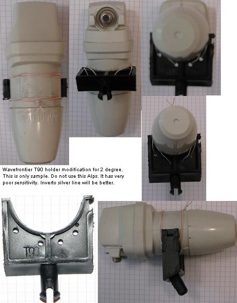

Eduard07 Geplaatst: 6 april 2011 Geplaatst: 6 april 2011 Origineel bericht van: Sky viewer Ik ben aangewezen op de lnb houders , die alleen passen op de T90, de lnb is niet te breed , maar de lnb houders . Kun je die houders niet los bijkopen en vervolgens handmatig bijwerken tot de breedte die jij wenst? Vu+ Duo2 + PLi 4.0 + Fuba DAA110 + Stab 120Vu+Solo2 + Fuba DAA 850 + multifeed met 2 twin Alps + 1 quattro Alps + 1 twin MTI + PLi 4.0
vGnp Geplaatst: 6 april 2011 Geplaatst: 6 april 2011 Origineel bericht van: Sky viewer Ik ben aangewezen op de lnb houders , die alleen passen op de T90, de lnb is niet te breed , maar de lnb houders . Aangepaste versie gebruiken. Er zijn meerdere mogelijkheden, op het plaatje 1 als voorbeeld. vGnp VU+ Ultimo4K - FBC Cable - VU+ Ultimo4K - FBC Satellite Kathrein KEA 1000/W - Wavefield T90 Satlook Digital NIT

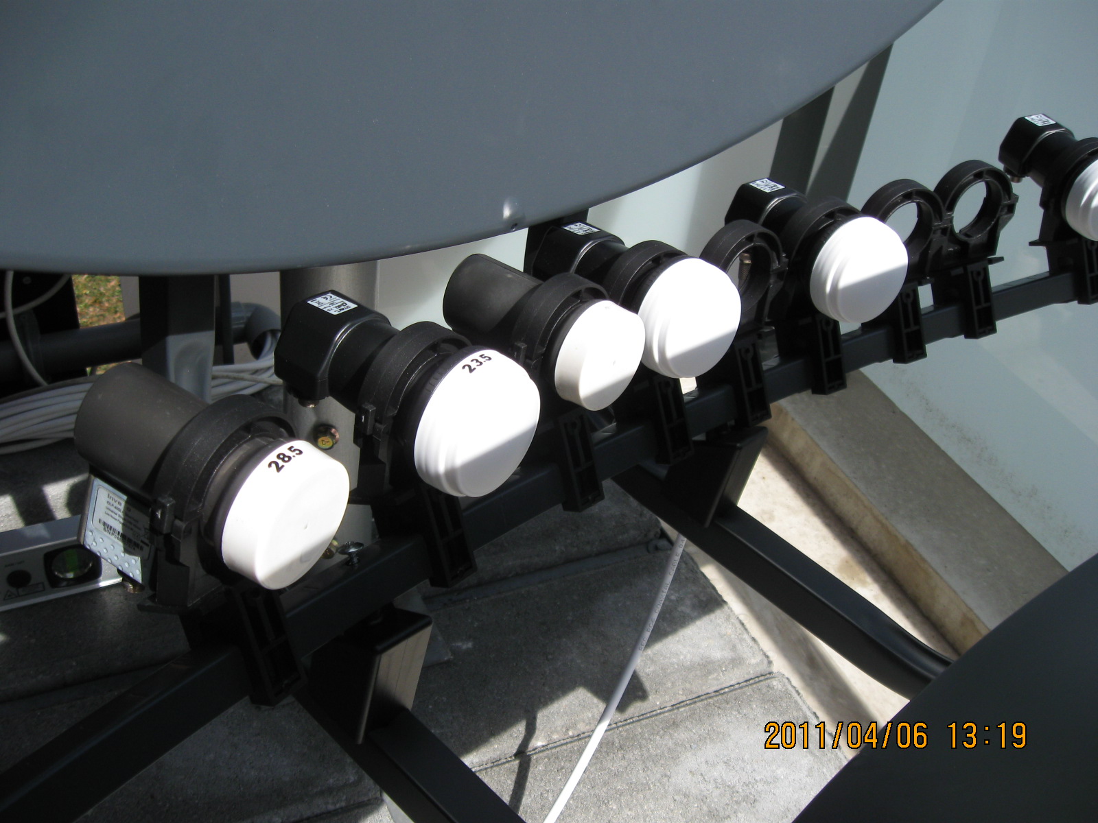

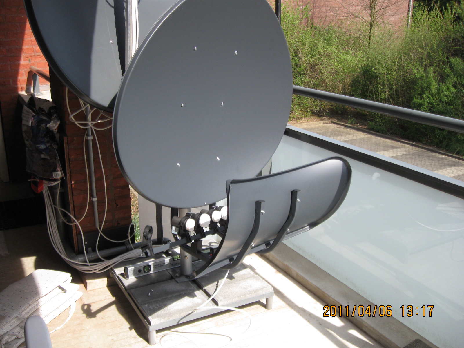

Sky viewer Geplaatst: 7 april 2011 Auteur Geplaatst: 7 april 2011 Inmiddels ook op 10.0/9.0 beeld , heb de lnb er toch tussen gekregen . Alleen Turksat op 42.0 krijg ik niet binnen , en Hella sat 2 ook niet . Bijgaande foto is zoals het gaat worden ,kabels aan sluiten moet dus nog gebeuren .
Tonskidutch Geplaatst: 7 april 2011 Geplaatst: 7 april 2011 zie afbeelding in dat bericht Sky viewer, ik gok erop dat via de weerkaatsing en de (opt tijd geschatte) zuid orientering gezien jouw foto de hella-sat en turksat teveel haaks op je gevel liggen dus niet gezien worden wegens de overbuur. had je die ook met dishpointer op de pc vanaf balkon gezien? ciao Rumba Loca The Bahama Soul Club
