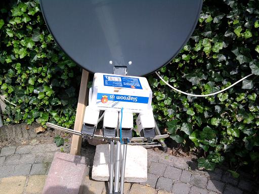

ben klever Geplaatst: 7 augustus 2011 Geplaatst: 7 augustus 2011 Ik kom nog even terug op de vraag van de TS. Ik gebruik al maanden deze Inverto lnb's gemonteerd op een 65 cm schotel met prima ontvangst op A1, A3, A2 en HB. Bij regen viel inderdaad het signaal terug naar onacceptabele waarden. Over de lnb's heb ik een leeg slagroom-bakje gemonteerd en sindsdien heb ik geen last meer van regendruppels Gr. Ben TF7700HSCI, HS2100CICD, xTrend et4000Big Bisat met 9 LNB's, Draaibaar SG3100 met 90 x 98 cm Archsat schotel van 45.0W t/m 57.0E
