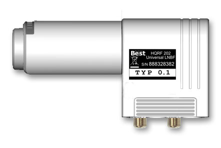

Tuneboy Geplaatst: 13 januari 2011 Geplaatst: 13 januari 2011 Hallo, Zijn dit nieuwe LNB's van best? Zoja gaan die werken met een bigbisat en een vu+ duo? Dit is de LNB: BEST QUAD LNB LENS HQRF 404

Ave1 Geplaatst: 16 januari 2011 Geplaatst: 16 januari 2011 Ben ook heel benieuwd naar het resultaat. Ben voornemens om deze quads te gaan gebruiken in een multiblock op een triax 78, maar ik kan behoudens veel marketing geblaat van de fabrikant zelf geen onafhankelijke tests vinden op google. Ben benieuwd hoe ze het uithouden in de regen tov Alps.

Drs. IJzerbout Geplaatst: 17 januari 2011 Geplaatst: 17 januari 2011 Ja, het is de beste. Het staat erop: 0,1 dB...dus het moet wel het allerbeste zijn. Het feit dat iedereen dit erop kan zetten speelt geen enkele rol. Jantje-Pietje de onozele handelaar, koopt deze LNC in China, laat daar die 0,1 dB erop printen voor de onwetende bouwmarkt grabbelbak in Europa. Als ik er 1000+ stuks van koop in China..dan drukken ze erop wat ik wil: 0,001 dB. Daar zij ze nog niet op gekomen. “On ne voit bien qu´avec le cœur. L´essentiel est invisible pour les yeux”.
vGnp Geplaatst: 17 januari 2011 Geplaatst: 17 januari 2011 Origineel bericht van: Drs. IJzerbout Ja, het is de beste. Het staat erop: 0,1 dB...dus het moet wel het allerbeste zijn In dit geval staat er dus nergens dB, dus spelen ze in op wat jij van die 0.1 maakt. En dat is dus goed gelukt in dit geval. vGnp VU+ Ultimo4K - FBC Cable - VU+ Ultimo4K - FBC Satellite Kathrein KEA 1000/W - Wavefield T90 Satlook Digital NIT
Ave1 Geplaatst: 17 januari 2011 Geplaatst: 17 januari 2011 't gaat mij niet zozeer om die 0.1, maar om al het andere dat ze roepen. Dat ze goed in multifeed passen kun je zien, maar waar de betere stabilitet en onvangst op is gebaseerd vertrouw ik niet rechtstreeks van een verkoper, Dat wil ik eerst in de praktijk gezien of gehoord hebben: Quad LNB 0,1dB HQRF 404 FULL HDTV BEST Germany Characteristics: * Application: Quad LNB for 4 Receiver * Model: Best Germany HQRF 404 * Input: 10,7 - 11.7 GHz/11.7 - 12.75 GHz * L.O. : 9.75 GHz/10,6GHz * Output: 950-1950MHz/1100 - 2150 MHz * Temperature range: -40° ~ 60° * Reinforcement: 57dB * Feed diameter: 40 mm * Fitness: digitally + similar * Higher achievement than most LNBs of other manufacturers * Extremely high stability and receipt values With this LNB you today already acquire the future of the digital sowing receipt!
