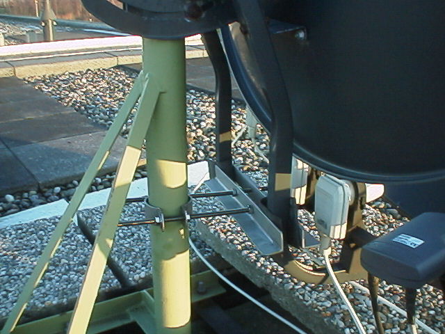

Orvil Geplaatst: 5 februari 2011 Geplaatst: 5 februari 2011 Ik heb deze foto eens hier eens op dit board gezien,ik heb sinds vorig jaar een Wavefrontier T90 met 10 LNB's op mijn schuur staan. En ik heb meteen dit erop gemaakt volgens deze foto. Hij vangt de volle wind op maar hij beweegt geen milimeter.Ik weet niet meer wie de maker hiervan is en ik hoop niet dat hij het mij kwalijk neemt dat ik zijn foto hier neerzet maar ik zou het aan alle Wavefrontiers bezitters aanbevelen. Het kost haast niets en je houd altijd beeld.
el bobo Geplaatst: 5 februari 2011 Geplaatst: 5 februari 2011 ik heb een wavefrontier T90 en die zou ik zeker wel aan kunnen raden. we hebben hier door de jaren flink wat winden gehad en hiervoor had ik hetzelfde probleem met een triax-schotel. na mate de winden kwamen des te meer de triax verboog,waardoor later natuurlijk geen beeld meer. toen een wave gehaald en eigenlijk nooit uitval gehad ermee. dat is natuurlijk op een "flinke" regenbui na en dan nog maar 1a2 min... vorig jaar best wel wat wind gehad waarvan ik dacht dat hij het niet zou uithouden(staat vol in de wind tussen 2 tuinen in)maar hij gaf er niet aan toe. dus van mij een aanrader....
