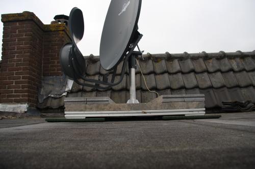

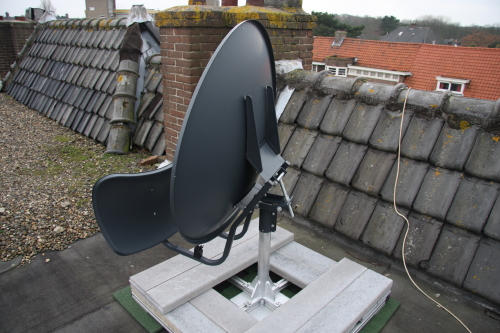

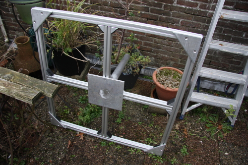

Moderator ceesv Geplaatst: 13 maart 2011 Moderator Geplaatst: 13 maart 2011 Hier een voorbeeld van wat huisvleit. De Mastvoet is gemaakt van Bosch systeemprofiel. I.p.v. tegels zijn er trottoir bandjes gebruikt. Gaat niet bestaat niet! 65" 4-K OLED, Vu+ Duo 4K SE BT, Vu+ Solo 4K, Rebox-8500, Rebox-8000, Wavefrontier T-90, Satlook Digital NIT, Megasat HD5 Combo Gebruik je een advertentie blocker? Maak dan een uitzondering voor onze website. Zonder advertentie (inkomsten) kan deze site niet voortbestaan.
