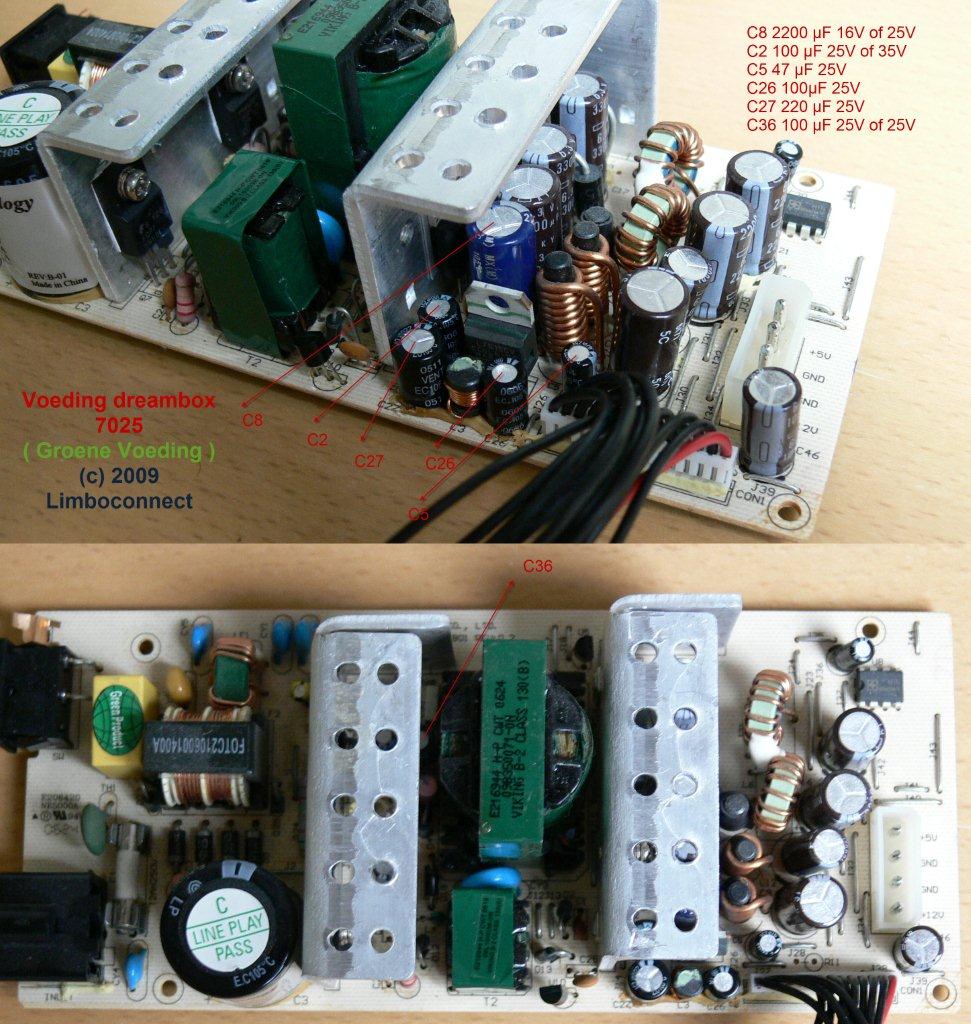

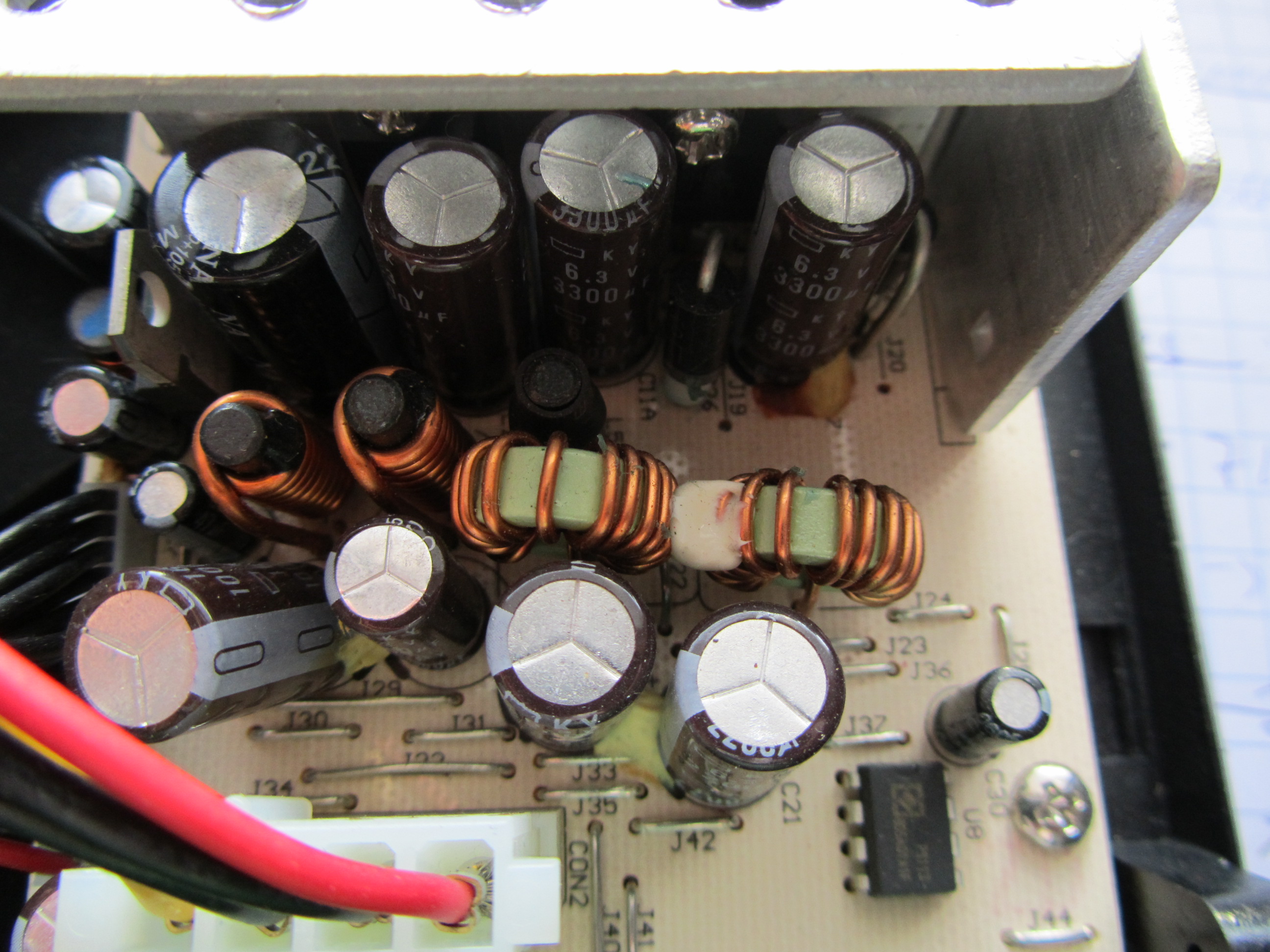

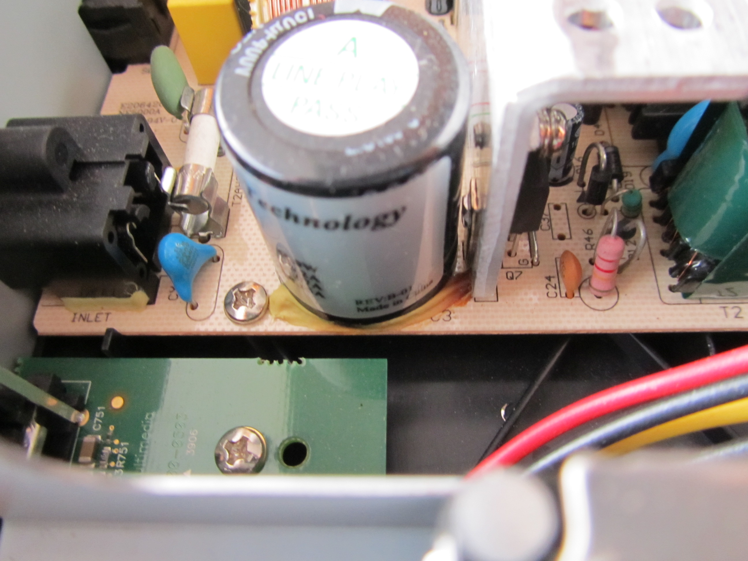

Ik heb een 2e hands dreambox gekocht, maar deze crasht continu. De voeding is een bekend probleem met de dreambox en ik zie op de voedingsprint een aantal elcos die lijken te lekken, zie fotos.
Is dit nog te repareren of moet ik uitkijken naar een complete nieuwe voeding?

Kzie zo gauw niets lekken
maar wel gelijmde elco's
Toch is het raadzaam de genoemde elco's te vervangen.
Dan ben je voor 10 a 15 euro klaar.
zie bijlage
gr. Erik
dat witte spulis een soort lijm,dit hoort zo,echter vaak kun je aan de buitenkant niks zien.dus meten of allemaal vervangen.PS 10v elco´s mogen ook 16 volt exemplaren zijn.

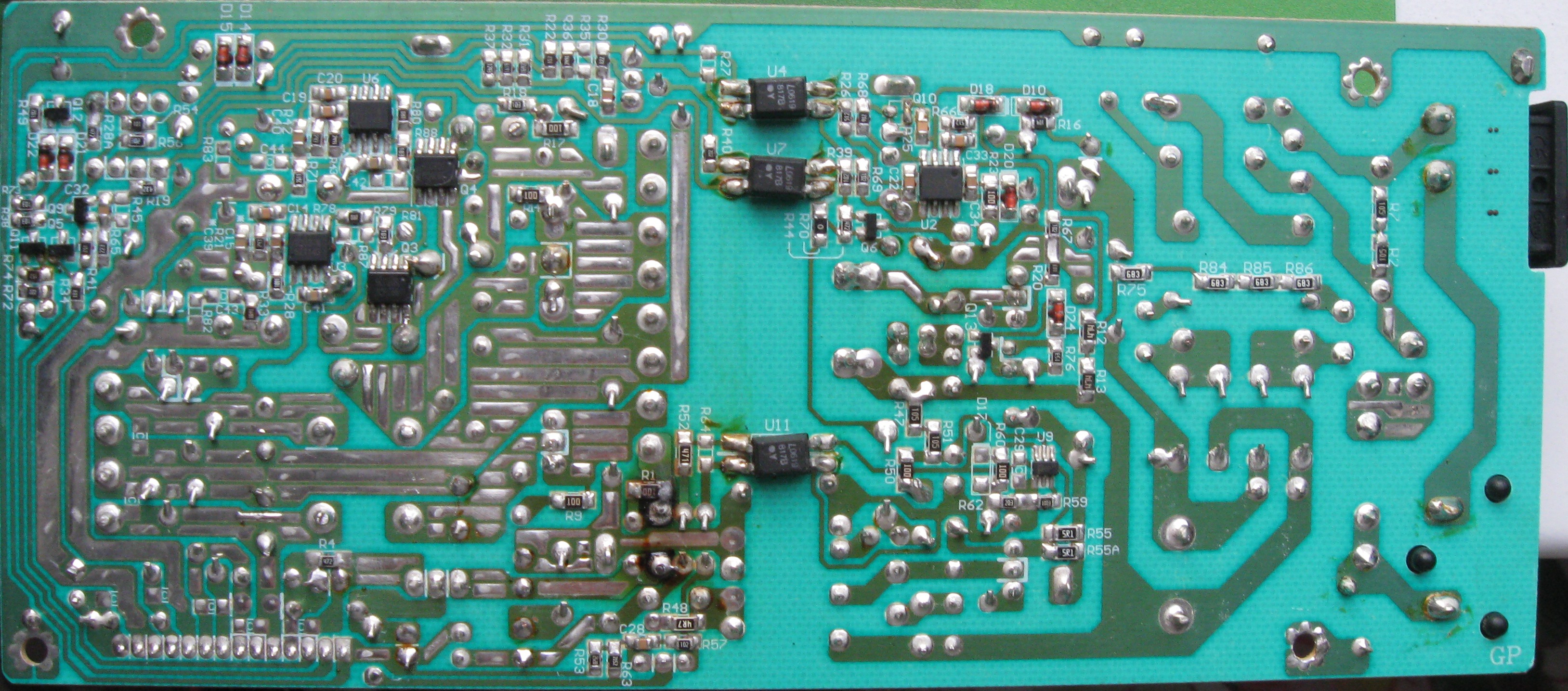

Ik heb de 7025 nu hier staan, voeding losgehaald en de achterkant ook even op de foto gezet. Het zwarte gedeelte lijkt mij ook niet echt 'goed'. Zou het toch iets anders dan de elco's kunnen zijn?
Die zwarte nabij R1 zou D1 moeten zijn.

Net onder r1 zit een component wat warm is geworden en zichzelf aan het los solderen is.
Ik ga er vanuit dat het D2 is, kan iemand me vertellen of buiten de elco specs die meestal wel rond zwerven, ook ergens een parts list voor de diodes is?

ook zit daar een kortsluiting.

Ja heb hem er net af gesoldeerd. En viel al in tweeën. Dus kan iemand me vertellen wat dat voor diode is? Het is al niet meer leesbaar.

Da's dan mooi, is een vrij standaard diode, overal verkrijgbaar.
Heeft zich inderdaad losgesoldeerd
en is door de hitte mogelijk kapot gegaan.
En inderdaad een tinspetter met mogelijk sluiting aan de onderste pin naar rechts toe.
Met een beetje mazzel is dat het enge wat defect is.
