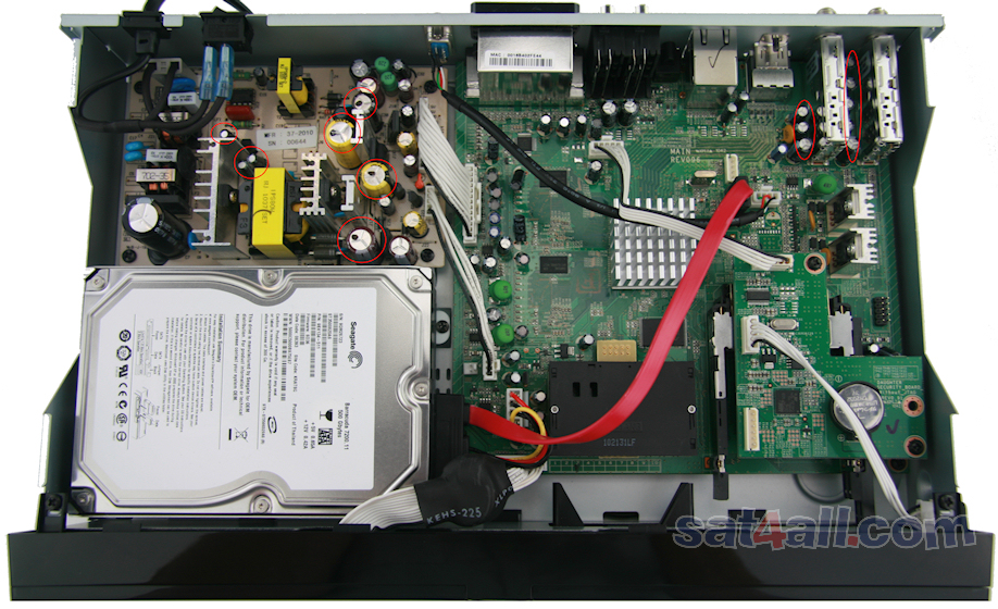

De ET9000 zijn gespecificeerd dat ze het blijven doen bij een omgevings temperatuur van 70 graden celcius... ;-)
Tja, bij een omgevingstemperatuur van 21 graden heb ik met een geijkte thermometer 67 graden gemeten. Dan krijgen we weer die discussie of die meting goed is en dan zeg ik ja, die meting is correct uitgevoerd omdat ik niet de individuele componenttemperatuur, maar de luchttemperatuur in de kast gemeten heb.
De componenten die dan heel dicht in de buurt van de hitteveroorzakers zitten, zijn dan bij passieve koeling hooguit warmer maar zeker niet koeler.
De ET9000 zit dus riskant dicht tegen de door jou gestelde max aan en als het in de zomer een aantal dagen wat warmer wordt en de omgevingstemperatuur naar 27-30 graden gaat, wordt het pas echt riskant (mits het klopt wat jij schrijft) wink
In onderstaande foto zijn de risicopunten rood omcirkelt:
Mvg,
Michel

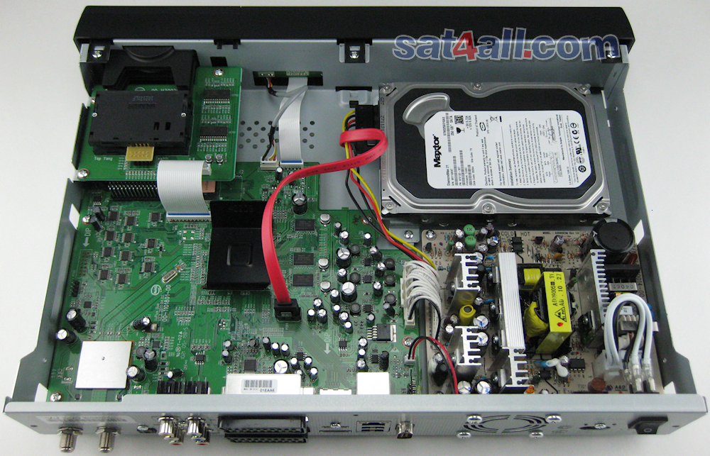

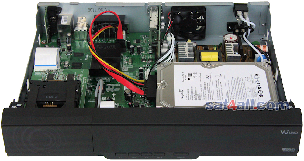

Hier heb je dan nog even de VU+ DUO en als je dat ontwerp dan alleen op basis van de foto al vergelijkt met dat van de ET9000, weet je gewoon waarom dit beter is.
Mvg,
Michel
Tja... dat blijft dan toch een gevoel. Buiten de veel te lawaaierige ventilator, die je het liefst langzamer wilt laten draaien, zie ik niet echt een duidelijk ontwerp verbeterings verschil...?? En is het nu de voeding die zo heet wordt?
Wat ik vind wat heet wordt is vooral de broadcom...
Trouwens... leuke discussie zo...
Je ziet wel dat op de broadcom van de ET9000 een andere, duidelijk betere koelrib zit dan die eenvoudige U-vin in de Duo... In beide ontwerpen zitten in de buurt van deze broadcom aan de bovenkant van de printplaat weinig elco's... ofwel eigenlijk geen.
Kunnen we nu ook weer over de levensduur van de Broadcom discussieren...

Die CPU koeler van de VU+ is een zwart gespoten koper koeler van Rad 'n Cool. Dat merk staat juist bekend voor hun uitermate goede warmte dissipatie. Op de ET9000 zit een goedkoop merkloos aluminium koelertje wink
Plaats je dan de stekker van de Fan en de kap terug, is er een enorm verschil tussen de VU+ DUO en de ET9000. Beide gemeten met identiek dezelfde HDD (Seagate 500GB media schijf), 2 HD opnames en 1 HD zender op de output.
De VU+ zat na exact 30 minuten op 39 graden en de ET9000 op 67 graden.
Ik weet verder niet wat je tekening met rode cirkeltjes voor moet stellen, maar de VU+ heeft actieve koeling op een heel erg logische plaats en die componenten krijgen dus helemaal niet de kans om warm te worden.
Een volkswagen Golf zonder Fan voor de radiator zal ook een stuk minder lang rijden dan de golf met Fan wink
Dergelijke receivers hebben die koeling nu eenmaal nodig.
