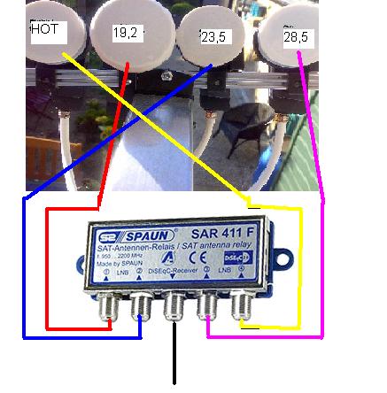

Verdraaien van de schotel helpt niet, de hotbird LNB zul je moeten verplaatsen zodat hij tussen de twee andere koppen in komt te zitten. Misschien overbodig te vermelden, maar let wel op dat je schotel als spiegel functioneert. Van achter de schotel gezien zal de meest rechtse kop op de meest linkse satelliet (28.2) gericht zijn.
Doordat de LNBs offset van het brandpunt staan, zal hun openingshoek groter zijn (hangt van type schotel af).
Als je alles zo aan sluit moet het werken
19.2 op 1
23.5 op 2
28.2 op 3
