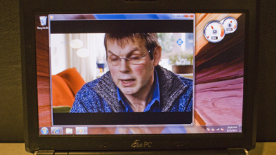

En dat spelen gaat wel lukken want nu heb ik op de netbook win7 ultimate draaien en dat is stukken sneller dan XP.

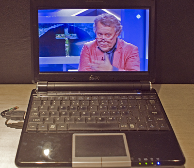

Ik kan zelfs naar de sat kijken via een mediaplayerstream en deze loopt volledig zonder freezes of onderbrekingen smile

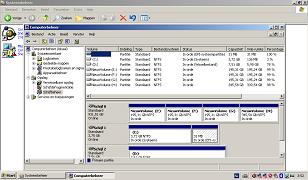

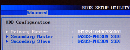

De Sata schijf is nu me master boot en de SSD schijven worden gezien als sercundaire schijven.

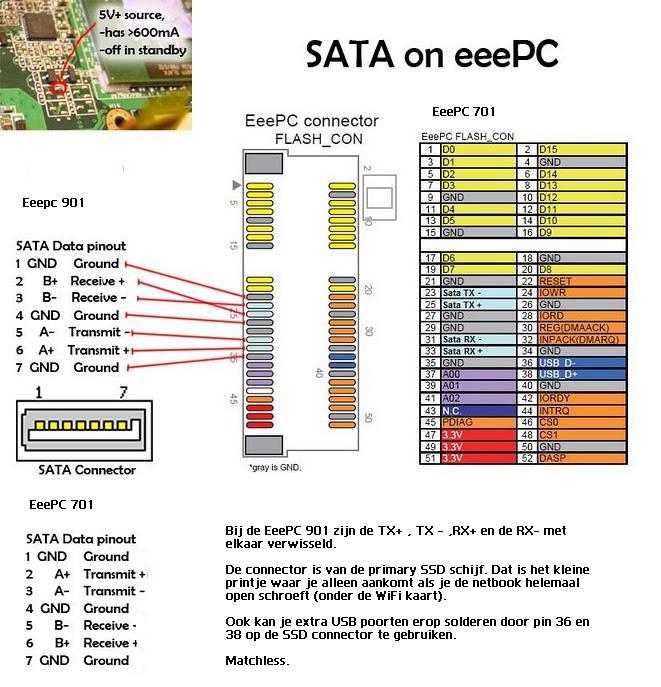

Hier de aansluit gegevens voor de ombouw:

Maar hier enkele foto's van het asus boekje:
Die USB stekker is nu nog mijn 5 volt voeding voor de HD.

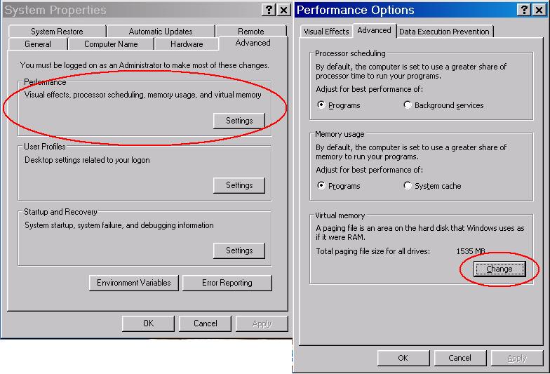

Omdat ik de SSD schijven er nog in heb wil ik1 eruit halen en de andere gebruiken als swapfile.
Maar hier heb ik even wat hulp nodig want ik weet niet hoe je in win7 de swapfile kan omzetten naar de SSD drive.
Als me dat lukt kan ik de sata schijf in slaapstand zetten wat de accu weer spaart.
Mijn vraag is nu:
Hoe kan ik de swapfile in win7 omzetten naar een andere schijf??

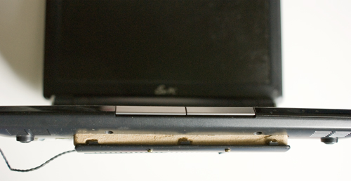

De harde schijf zit er nu iig in. Ik heb het klepje aan de onderkant verhoogt door een rand te maken van MDF. Nu past de schijf er wel in en het valt bijna niet op dat de netbook verbouwd is smile
En ik heb nu veel meer inbouw ruimte.
Enige nadeel is dat de netbook niet meer op zijn pootjes staat maar op die deksel. Maar omdat die vlak is wiebelt het geheel niet.

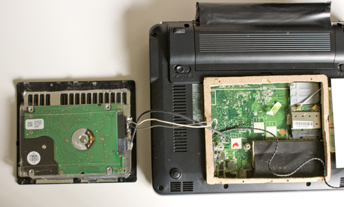

Maar ik heb wel alvast een paar foto's gemaakt van de harde schijf in de netbook.
De sata en voedings kabel heb ik gemaakt van een sata/voedings kabel van een normale pc. Deze heb ik uitgesneden tot ik op de soldeerverbindingen zat.
Toen heb ik van een kapotte lcd scherm een paar aansluitdraden gebruikt (van een laptop en de kabel is de verbinding van mobo naar tft scherm). Dit zijn hele dunne draden zodat ik de sata aansluitingen mooi dun en flexibel kan houden.
Van het onderste deel van de behuizing heb ik alle plastic onder de klep weg geknipt. Zo krijg je heel veel ruimte smile
Maar net te weinig om de HD onder de klep te krijgen. Daarom die mdf verhoging.
De mdf rand wil ik later namaken maar dan in kunstof.
Ook had ik van een andere kapotte netboek een plattere WiFi module liggen.
De HD heb ik eenvoudig met dubbelzijdige plakband op de onderklep geplakt. De printkant v.d HD heb ik beschermd met folie. Want het risiko is groot dat de HD onderdelen raakt op het moederbord v.d netbook.

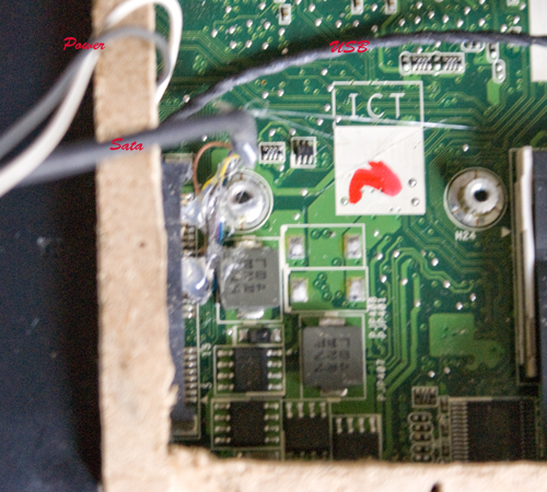

De voeding voor de HD heb ik van een mosfet aan de bovenkant van het moederbord afgetapt. Daar moet ik nog een foto van maken maar dat doe ik pas als ik de netbook weer open moet schroeven.
Als je niet wilt wachten dan zit de mosfet aan de rechterkant en een beetje onder de toetsenbord. De HD gaat uit als je de netbook uit of op standby zet.
Even meten dus.
Er steekt nu nog een extra kabeltje uit de netbook en dat is een interne USB poort (alleen de D+ en D-). Daar wil ik nog wat mee doen (dvb-t of gps).

Hier zijn de foto's:
De boel moet nog netjes gemaakt worden want dit is nog een testfase.
Ook heb ik de SSD schijven er toch maar uitgehaald om energie te sparen.scheelt weer een paar minuten extra accutijd.
