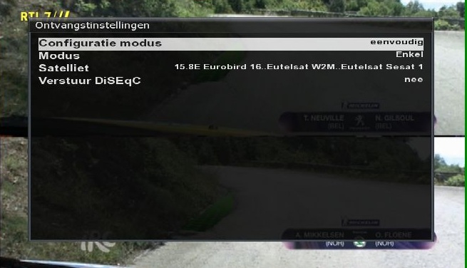

Turridu Geplaatst: 26 juni 2011 Geplaatst: 26 juni 2011 Ik zit met een probleem. Ik krijg de schotel niet uitgericht op eutelsat 16.0E (15.8E) Extra info: - Dreambox 7025 met open pli 21062011. - Triax 88cm, Inverto black ultra single lnb. De schotel staat in de tuin op een meter hoogte. Deze heeft redelijk vrij zicht voor 60mtr. (Staat misschien een punt van een conifeer in de weg, maar niet in de lijn naar eutelsat.) Ik had tot voor kort een mono duo lnb, als deze op 19.2 uitgericht was en de rechterkop staat iets omhoog dan hadden we wel eutelsat w2m. Sinds een tijdje kan ik deze niet meer ontvangen. Ik heb de kop vervangen door de inverto black ultra single lnb. Daar ik enkel de 16.0E wil ontvangen. NL zenders komen binnen via ziggo op DVB-C tuner. De schotel kan ik keer op keer goed uitrichten op 19.2E op 85% en op 13.0E ook 85%, maar er tussen vind ik niks. Als ik goed op 19.2E zit en ik draai de schotel licht dan krijg ik pas weer signaal als ik op de hotbird zit. Bij het uitrichten van de schotel heb ik zicht op de tv met de dreambox signaal zoek scherm. Ben al 3 dagen bezig om eutelsat 16.0E te vinden en zou wat tips kunnen gebruiken.

trust Geplaatst: 26 juni 2011 Geplaatst: 26 juni 2011 Staat eutelsat misschien nog onder diseqc AB in de lijst ? Het verschil tussen theorie en praktijk is mijn uitdaging . Octagon SF8008 4K Edision Primo IP S2 Dr.HD F16 1.8 m ChannelMaster Offset in tuin 53º E - 45º W Jaeger SMR 1224 Usals met 5 Lnb wisselaar 2x Ka - Ku - C band Lin / Circ 1.2 m Echostar Offset aan schuur 53º E 34.5 W Twoteck Twinrotor met 3 Lnb wisselaar Ku - Ku low - Ka
Turridu Geplaatst: 26 juni 2011 Auteur Geplaatst: 26 juni 2011 Origineel bericht van: satencom 88cm zal wel lukken , beetje groter zal wel beter zijn , voor de Eutelsat W2 16 oost wordt wel 100cm aan bevolen , hij is sterk wisselend per transponder denk er wel om dat de Elevatiehoek anders is , even van Amsterdam uit te gaan Astra 19,2 Elevatiehoek 28,70 Eutelsat16°Oost Elevatiehoek 29,27 Ik ben vanochtend al bezig geweest met de elevatiehoek, ik zou hier nog eens mee verder gaan, lijkt me dat het hier in moet zitten. Volgens mij zijn 19.2 en 13.0 redelijk makkelijk te pakken, maar moet 16.0 redelijk spot on zijn. Las ook op meerdere plekken dat 100CM aanbevolen wordt voor 16.0
Turridu Geplaatst: 26 juni 2011 Auteur Geplaatst: 26 juni 2011 Origineel bericht van: trust Staat eutelsat misschien nog onder diseqc AB in de lijst ? Ik heb de tuner opnieuw geconfigureerd, ik heb diseqc uit staan ivm single lnb.
