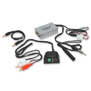

Moderator wiz Geplaatst: 2 augustus 2011 Moderator Geplaatst: 2 augustus 2011 zo'n zender ding helpt niet heel veel. Dit omdat je antenne van je radio op het dak staat of in jouw geval op een van de spatborden. Die zender heeft maar een paar miniwatt, en zit in je auto. Ik ben er zelf ook ooit eens naar op zoek geweest, en er bestaan meen ik van die zendertjes die je op de antenne ingang kan aansluiten, en dan je buiten antenne weer op die zender. Zo zul je wel altijd een kraakheldere ontvangst hebben van je zendertje. Alleen zijn die er natuurlijk weer niet met een ipod dock. Wellicht dat je zelf wat in elkaar moet klussen om tot een goed werkend geheel te komen. VU+ Duo4kSe met VTi VU+ duo2 met VTi Triax 78, astra 1,2,3, HB
Gast Tha Great Mac Geplaatst: 2 augustus 2011 Geplaatst: 2 augustus 2011 Een beetje moderne auto gebruikt de carrosserie als antenne tegenwoordig, maar dat gaat in deze natuurlijk niet op. Ik zal ff kijken of ik een plaatje van het bedoelde cassettebandje kan vinden. Uh... Zie plaatje dus...
Moderator wiz Geplaatst: 2 augustus 2011 Moderator Geplaatst: 2 augustus 2011 Google eens op fm+wired+modulator: Dit is dus een fm zendertje die je rechtstreeks op je radio aansluit, en je antenne weer op dit ding. Zet je hem aan, dan schakelt het ding je antenne uit, en jaagt zo zijn eigen signaal je radio in zodat omringende zenders minder kunnen storen. VU+ Duo4kSe met VTi VU+ duo2 met VTi Triax 78, astra 1,2,3, HB
Gast gladys Geplaatst: 2 augustus 2011 Geplaatst: 2 augustus 2011 Ik kan me herinneren urenlang bezig geweest te zijn om de radio uit te bouwen omdat een snaar van het cassette deck kapot was. Het idee van een cassette met een snoertje is de moeite waard, maar een vrij kanaal op FM gebruiken is beter. Ga nog even denken wat te doen. Makkelijk of open slopen.
