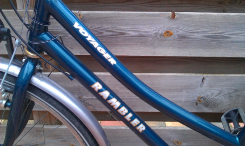

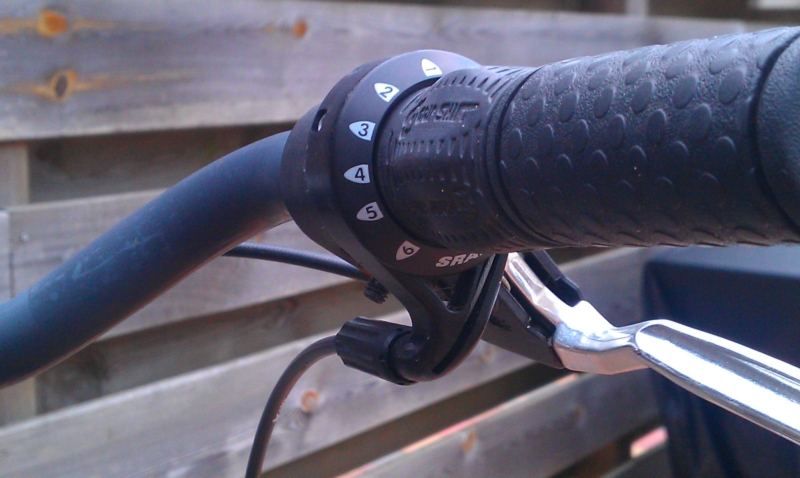

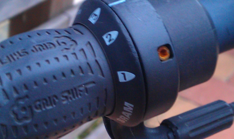

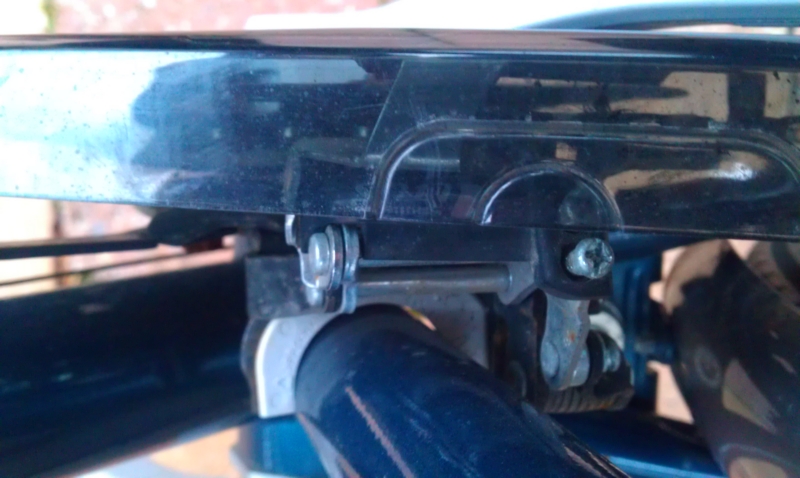

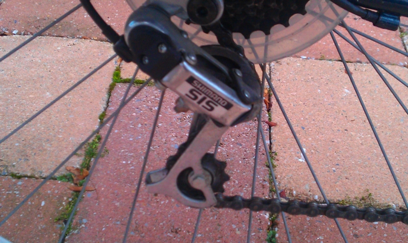

het gaat om een Voyager Rambler. Ik heb wat foto's bijgevoegd. Ik dacht niet dat het een naafversnelling betreft, maar dat weet deze niet handige harry niet zeker.
Daarnaast kan ik met het rechter-handvat 6 versnellingen en met de linker 3 kiezen !

Aan de foto's te zien is het een derailleur met 3 x 6 versnellingen. Dus 3 tandwielen voor en 6 achter. Als de ketting over de tandwielen slipt is de ketting flink versleten. Na 1000 tot 2000 km is de ketting meestal aan vervanging toe.
Trek eens aan de ketting aan de voorzijde van het tandwiel bij de trapas. De ketting mag een klein beetje van het tandwiel af bewegen maar geen halve centimeter of meer.
Als dat zo is dan is niet vervangen het slopen van je tandwielen.
Tenzij je met slippen bedoelt dat de ketting steeds op een ander tandwiel gaat. Dat is een kwestie van afstellen en heeft niets te maken met slijtage. Hoewel het ook beide kan zijn.

als je fiets in alle versnellingen doortrapt dan kunje denken aan een kapt freewheel.
maar als ie dat doet in de versnelling waarin je het meeste trapt dan is waarschijnlijk je ketting versleten en je tandwiel te ver uitgesleten. je ketting schiet dan over het tandwiel heen en lijkt net of je doortrapt.
maar dat kun je het beste zelf bepalen.
kettingwiel en ketting samen vervangen anders heb je het zo weer.
Derailleur is vuil van binnen en spant de ketting niet meer voldoende aan.
Of de veer erin is te oud en daarom spant hij niet voldoende meer
aan.
Zie dat een sis van shimano is kun je zo kopen maar heb je 2 linker handen even naar de fietsenmaker en laten doen.
