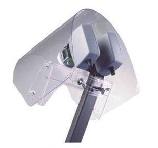

Sprietje Geplaatst: 23 augustus 2011 Geplaatst: 23 augustus 2011 Als je het nu echt heel vervelend vindt dat het beeld weg valt bij zwaar onweer, dan zou ik je adviseren om een Triax 110cm met Multi-rail te nemen en daarop de Inverto BLACK ULTRA te plaatsen. En natuurlijk wel 100% goed uitrichten. @BeoMaster, Of zo’n kapje helpt betwijfel ik, dit kan je pas zeker weten als je twee identieke schotelopstellingen hebt, de een met een kapje, de andere zonder kapje en dan maar wachten op heel slecht weer. Zie het kapje in de bijlage.

vGnp Geplaatst: 23 augustus 2011 Geplaatst: 23 augustus 2011 Origineel bericht van: Satkijker @BeoMaster, Of zo’n kapje helpt betwijfel ik, dit kan je pas zeker weten als je twee identieke schotelopstellingen hebt, de een met een kapje, de andere zonder kapje en dan maar wachten op heel slecht weer. Misschien niet professioneel, maar het bewijs is al geleverd: --> KLIK <-- vGnp VU+ Ultimo4K - FBC Cable - VU+ Ultimo4K - FBC Satellite Kathrein KEA 1000/W - Wavefield T90 Satlook Digital NIT
Sky viewer Geplaatst: 23 augustus 2011 Auteur Geplaatst: 23 augustus 2011 Zo'n kapje en of eieren doosje helpt ook niet , als er fikse donderwolken van enkele kilometers hoog , precies hangen tussen de satelliet en de wok/ schotel. Daar kan het signaal van de satelliet echt niet door heen ! Ik heb het dus niet over enkele water druppels , en of wolken van enkele meters .

BeoMaster Geplaatst: 23 augustus 2011 Geplaatst: 23 augustus 2011 Origineel bericht van: Satkijker Als je het nu echt heel vervelend vindt dat het beeld weg valt bij zwaar onweer, dan zou ik je adviseren om een Triax 110cm met Multi-rail te nemen en daarop de Inverto BLACK ULTRA te plaatsen. En natuurlijk wel 100% goed uitrichten. @BeoMaster, Of zo’n kapje helpt betwijfel ik, dit kan je pas zeker weten als je twee identieke schotelopstellingen hebt, de een met een kapje, de andere zonder kapje en dan maar wachten op heel slecht weer. Zie het kapje in de bijlage. Er is al veel gezegd over het kapje. Nog 1 maal: signaal moet zich een baan vormen door de regendruppels van de sateliet naar de schotel. Hier doet geen enkel kapje iets aan ! het enige wat ik gezegd heb, is dat zo'n kapje kan helpen tegen regendruppels op de lnb's, waardoor het signaal niet licht verstrooid wordt op de lnb kop. That's all. XTrend ET9000 - DM 800 HD - Triax 88 quad - Visiosat Big Bisat - 80 cm Universal sat - Panasonic Plasma Viera series - Epson TW-3500
