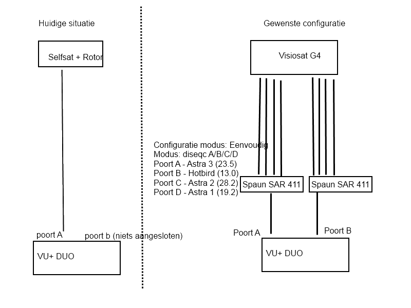

satencom Geplaatst: 22 augustus 2011 Geplaatst: 22 augustus 2011 Kun je ook een tekening of een afbeelding plaatsen, hoe je het allemaal aan gesloten hebt Volgens de wet van Bartjens moet het kunnen En met de vriendelijke groeten Hendrik En Is je Probleem opgelost? Help anderen door te vertellen hoe je dat hebt gedaan.
nvl Geplaatst: 22 augustus 2011 Auteur Geplaatst: 22 augustus 2011 Ik ga een tekening maken DM7000 Pli Jade2, DM7025 Openpli, DM7025+ Openpli 25-5, DM800 Gemini 5, Vu+ Duo Openpli. Visiosat G4: 13, 19.2, 23.5, 28.2 - 3 Twin en 1 Quad lnb. Selfsat + Rotor
nvl Geplaatst: 22 augustus 2011 Auteur Geplaatst: 22 augustus 2011 De tekening van de huidige en gewenste configuratie nvl DM7000 Pli Jade2, DM7025 Openpli, DM7025+ Openpli 25-5, DM800 Gemini 5, Vu+ Duo Openpli. Visiosat G4: 13, 19.2, 23.5, 28.2 - 3 Twin en 1 Quad lnb. Selfsat + Rotor

Tonskidutch Geplaatst: 23 augustus 2011 Geplaatst: 23 augustus 2011 Jammer nvl dat het niet werkt: toch even voor de zekerheid opdat je gegevens kloppen lnb's van links naar rechts zoals ze aan de visiosat G4 moeten zitten Hotbird (13.0) Astra 1 (19.2) Astra 3 (23.5) Astra 2 (28.2) en dan jouw poorten aan die switch: Configuratie modus: Eenvoudig Modus: diseqc A/B/C/D Poort A - Astra 3 (23.5) Poort B - Hotbird (13.0) Poort C - Astra 2 (28.2) Poort D - Astra 1 (19.2) betekend dat je de coax niet in opwaartse volgorde hebt aangesloten als je dat bewust gedaan hebt, dan is er niks aan de hand hetgeen betekend dat je aan de schotel dit hebt Hotbird (13.0) >Poort B Astra 1 (19.2) >Poort D Astra 3 (23.5) >Poort A Astra 2 (28.2) >Poort C als je coax wisselt zet in gods naam de receiver uit anders blaas je evenwel de tuner A of B op of hebt andere schade zoals ventura melde werkt dat (indien je geen chinees namaak hebt) zelf ben ik van de MFD 41 D erg gecharmeerd... dus zou het aan de switch liggen, dan is dat ook een alternatief. ciao You Better Hide Yello, Heidi Happy
nvl Geplaatst: 23 augustus 2011 Auteur Geplaatst: 23 augustus 2011 Hallo Tonskidutch, Citaat: lnb's van links naar rechts zoals ze aan de visiosat G4 moeten zitten Hotbird (13.0) Astra 1 (19.2) Astra 3 (23.5) Astra 2 (28.2) Dat zal goed zijn het is een alweer een paar jaar terug dat die het dak is op gegaan. Plus dat er altijd goed beeld is geweest op de 4 satellieten.(Dreambox) Citaat: en dan jouw poorten aan die switch: Configuratie modus: Eenvoudig Modus: diseqc A/B/C/D Poort A - Astra 3 (23.5) Poort B - Hotbird (13.0) Poort C - Astra 2 (28.2) Poort D - Astra 1 (19.2) Klopt dit is zoals op de tekening hierboven. Citaat: betekend dat je de coax niet in opwaartse volgorde hebt aangesloten als je dat bewust gedaan hebt, dan is er niks aan de hand hetgeen betekend dat je aan de schotel dit hebt Hotbird (13.0) >Poort B Astra 1 (19.2) >Poort D Astra 3 (23.5) >Poort A Astra 2 (28.2) >Poort C De coax is als ik je goed begrijp inderdaad niet in opwaartse volgorde aangesloten. Citaat: als je coax wisselt zet in gods naam de receiver uit anders blaas je evenwel de tuner A of B op of hebt andere schade Uiteraard de receivers netjes afgesloten voor het wisselen van de kabels. Citaat: zoals ventura melde werkt dat (indien je geen chinees namaak hebt) zelf ben ik van de MFD 41 D erg gecharmeerd... dus zou het aan de switch liggen, dan is dat ook een alternatief. Zal zometeen de resultaten posten van de tests die ik net heb uitgevoerd. Alvast bedankt voor het alternatief. De spauns komen uit een nederlandse winkel sat shop? nvl DM7000 Pli Jade2, DM7025 Openpli, DM7025+ Openpli 25-5, DM800 Gemini 5, Vu+ Duo Openpli. Visiosat G4: 13, 19.2, 23.5, 28.2 - 3 Twin en 1 Quad lnb. Selfsat + Rotor
nvl Geplaatst: 23 augustus 2011 Auteur Geplaatst: 23 augustus 2011 Dit zijn de test resutaten: Vu+ Duo + Maximum 4/1 - Poort A = Werkt goed Poort B = niets aangesloten --- Vu+ Duo + Maximum 4/1 - Poort A = Werkt goed Spaun SAR 411 F - Poort B = Werkt niet (Afstemmen mislukt) --- Vu+ Duo + Spaun SAR 411 F - Poort A = Werkt niet (Afstemmen mislukt) Maximum 4/1 - Poort B = Werkt goed --- Vu+ Duo + Spaun SAR 411 F - Poort A = Werkt niet (Afstemmen mislukt) Poort B = niets aangesloten --- Poort A = niets aangesloten Vu+ Duo + Maximum 4/1 - Poort B = Werkt goed De conclusie lijkt dus dat de Spaun SAR 411 stuk zou zijn MAAR deze combi werkt in 1 keer prima: Dreambox 7025+ Spaun SAR 411 F - Poort A = Werkt goed Hiermee is voor mij de bekabeling uitgesloten. Het verschil kwa opdruk op de switches is de SA 411 F staat Diseqc 2.0 en op de maximum staat Diseqc 1.0. nvl DM7000 Pli Jade2, DM7025 Openpli, DM7025+ Openpli 25-5, DM800 Gemini 5, Vu+ Duo Openpli. Visiosat G4: 13, 19.2, 23.5, 28.2 - 3 Twin en 1 Quad lnb. Selfsat + Rotor

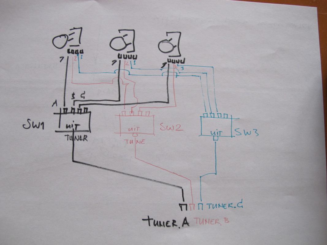

radio man Geplaatst: 7 maart 2014 Geplaatst: 7 maart 2014 Even dit draadje uit de slaap gewekt... Misschien hebben in de tussentijd meer mensen problemen gehad met de Spauns, toch? Hoewel er ook nog iets anders kan spelen (Vu+ Duo2 gemold b.v.) sluit ik toch de mogelijkheid niet uit dat de Spauns SAR 411 een hekel heben aan de Vu+. Met dank aan Tonskidutch sluit ik zijn full color schema bij hoe de zaak aangesloten gaat worden. Daarvoor ga ik Octagon switches gebruiken. Ook krijg ik een Vu+ duo2 te leen, om vice versa te checken - héél voorzichtig...
