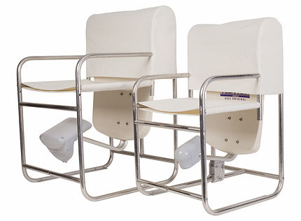

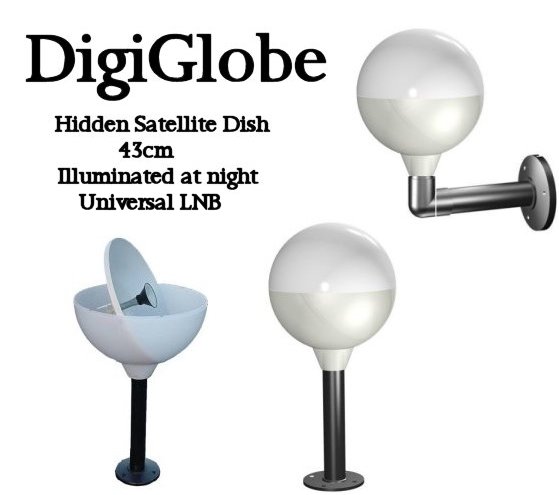

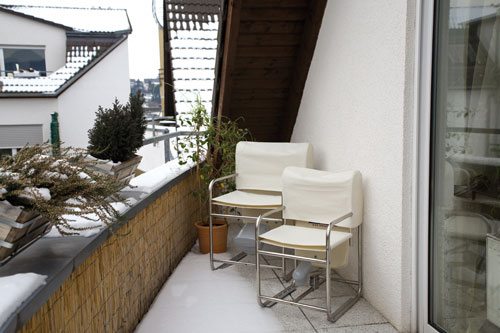

Er zijn tuinstoelen met schotel ingebouwd, buitenlampen etc. Als je zelf creatief bent kun ook wel een 35 cm schotel ergens in verwerken.

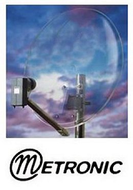

Die transparante schotel lijkt op de foto wel heeeel transparant..
dat is écht niet zo, zeker niet na een paar jaar......

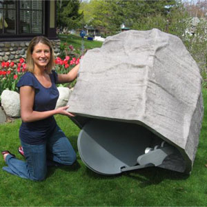

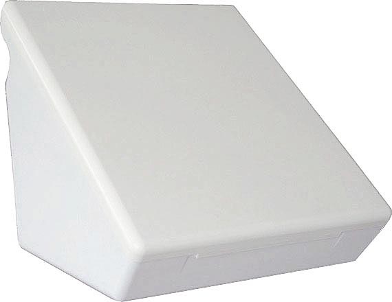

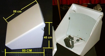

Vlakantenne met een compostbak misschien een optie?
deze werkt niet meer, maar even om het idee...

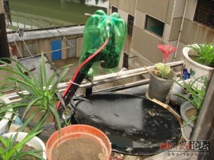

mooi groen tussen de bosjes valt niet heel erg op..

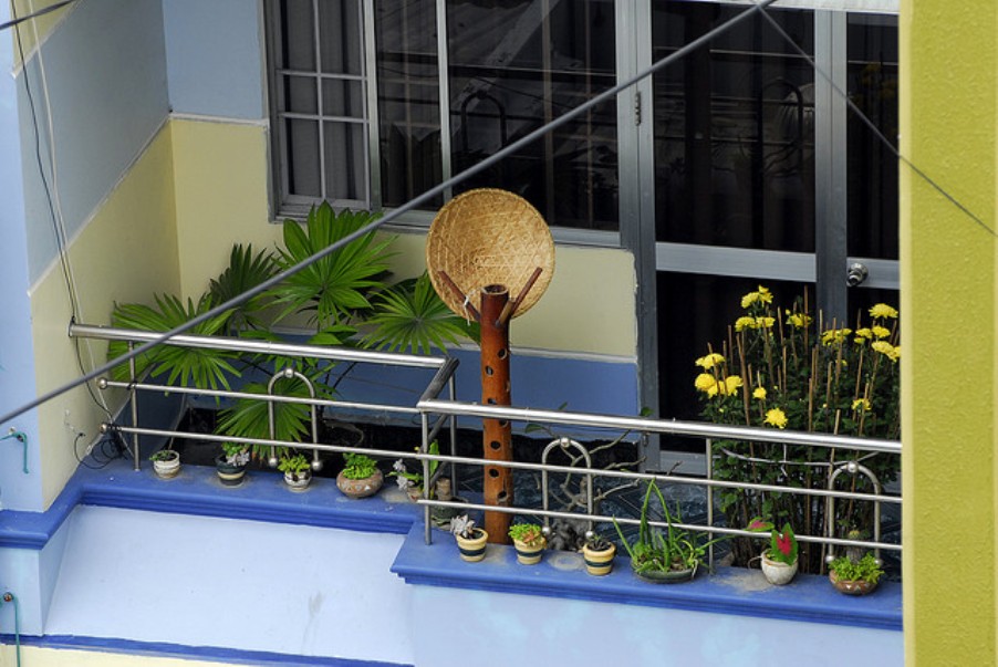

Er is nog een oplossing. Je draait bijv. een Triax 60cm schotel 180 graden zoals in de bijlage te zien is. Dan krijg je de situatie van de schotel ongeveer zoals op de bijlage. Het verschil is dat de satelliet hier slechts ongeveer 29 graden elevatie heeft waardoor de schotel 35 graden schuin komt te liggen.
I.p.v. die halve plastic fles, zet je een vogelhuisje zonder bodem over de lnb. De lnb-arm met de coaxkabel wikkel je in met rieten stengeltjes zodat je een heel natuurlijk geheel krijgt en de schotel beschilder je in natuurlijke kleuren.
Zet je dit geheel tussen het groen, dan zal niemand zien dat dit een schotel voor satellietontvangst is.
En een klein gaatje in het midden van de schotel, want anders heb je naast een vogelhuisje ook een vogelbadje... laugh

Nee @vGnp, dat is helemaal niet nodig wat een triax met een offset van 26 graden een een elevatieontvangst van 29 graden, zorgt er voor dat de schotel onder een hoek van 35 graden moet liggen. Dan loopt het water zo van de schotel af.
