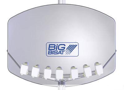

Sprietje Geplaatst: 10 september 2011 Geplaatst: 10 september 2011 Ja, deze foto laat maar weer eens zien dat bijna alle multifeed-rails niet aan de juiste eisen voldoen. De rail moet niet alleen gebogen zijn zodat alle lnb’s naar het hart van de schotel kijken, ze moeten ook in verticale richting gebogen zijn zodat de lnb’s de contra-ronding van de Clarkebeld volgen. Bij sommige multifeed-systemen kun je de lnb’s met de houder in hoogte verstellen en dat is natuurlijk ook goed maar dan heb je soms weer dat de rail niet gebogen is waardoor de lnb’s niet naar het midden van de schotel zijn gericht. Zo blijft het vaak tobben met die dingen. De visiosat-big-bisat heeft dit prima voor elkaar, zie bijlage. @happysat, helaas staat je opgehoogde lnb niet naar het midden van de schotel gericht maar schuin omhoog waardoor je geen optimale ontvangst krijgt.
