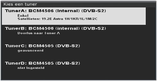

Heb nu weer de beschikking over een DM8000, dus zie voor mijn instelling het plaatje.

Hoi @Gnp,
Ik heb mijn Tuner B op zowel EQUAL TO TUNER A als INTERNALLY LOOPTHROUGH TO Tuner B gezet. Bij optie 1 kan ik tijdens opname een klein selectie aan kanalen selecteren om op dat moment naar te kijken. Wanneer ik deze selecteer geeft ie aan "geen vrije tuner". Bij optie 2 kan ik alle zenders selecteren tijdens opname. Echter bij het selecteren geeft ie aan äfstemmen mislukt". Op de een of andere manier moet het toch kunnen om op te nemen en tevens naar een andere zender te kijken.

Tsja. Sinds ik weer een DM8000 heb kan ik weer zaken opnemen via tuner B in hetzelfde kwadrant als waar tuner A op is afgestemd. Dus ik heb geen idee waarom dat bij jou niet lukt. Maar ik ben dan ook niet bekend met een 7020HD.
