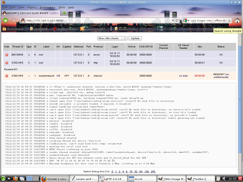

bijgevoegd nog een screenshotje van de webclient
iemand een idee hoe het werkend te krijgen?

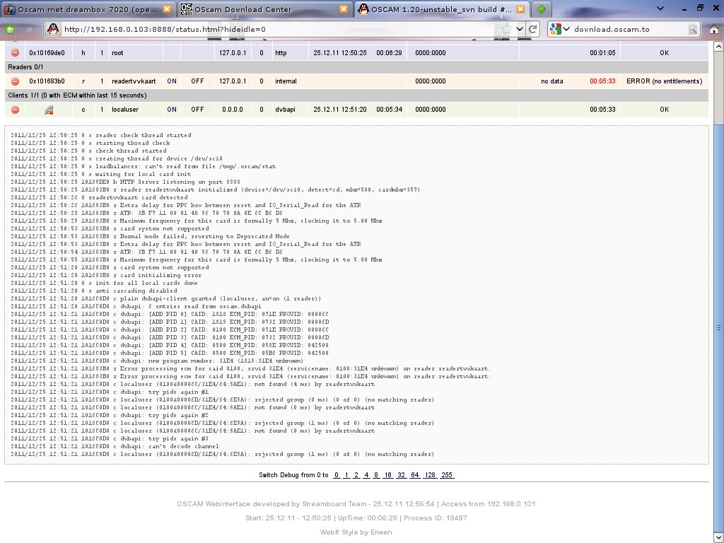

Heb het eens geprobeerd met de 6134 old powerpc versie:
en de dvbapi zoas hierboven;, dit is delog:

2011/12/25 12:51:21 1016C0D0 c dvbapi: new program number: 31E4 (1818:31E4 unknown)
2011/12/25 12:51:21 101683B0 r Error processing ecm for caid 0100, srvid 31E4 (servicename: 0100:31E4 unknown) on reader readertvvkaart.
2011/12/25 12:51:21 1016C0D0 c localuser (0100&00006C/31E4/64:9AE1): not found (4 ms) by readertvvkaart
2011/12/25 12:51:21 1016C0D0 c dvbapi: try pids again #1
2011/12/25 12:51:21 1016C0D0 c localuser (0100&00006D/31E4/64:6E9A): rejected group (0 ms) (0 of 0) (no matching reader)
2011/12/25 12:51:21 1016C0D0 c localuser (0100&00006C/31E4/64:9AE1): not found (0 ms) by readertvvkaart
2011/12/25 12:51:21 1016C0D0 c dvbapi: try pids again #2
2011/12/25 12:51:21 1016C0D0 c localuser (0100&00006D/31E4/64:6E9A): rejected group (1 ms) (0 of 0) (no matching reader)
2011/12/25 12:51:21 1016C0D0 c dvbapi: try pids again #3
2011/12/25 12:51:21 1016C0D0 c dvbapi: can't decode channel
hieronder nog een screenshot na enkel keren op udate te hebben gedrukt
aangepast door polle58

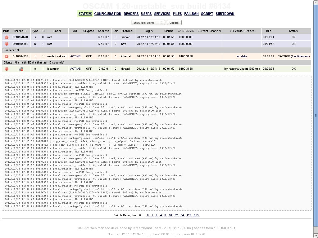

Ik heb eindelijk beeld met oscam op mijn tvv card! Het veranderen naar sci1 maakte geen verschil uit, ik kreeg steeds hetzelfde beeld in de weblient van oscam.
Uiteidnelijk na veel gegoogel besloot ik om via de webclient de MHz aan te passen,
eerst was het zo:
Mhz: 500
CardMhz: 357
toen ik het veranderde naar:
Mhz: 600
CardMhz: 357
had ik gelijk beeld, zie hieronder screenshot van de webclient.
Mijn vraag, kan deze setting kwaad voor de kaart, ben der niet zo'n specialist in, maar hogerse settings van Mhz is dat niet de card overklokken en zo extra te belasten?
Nou kijk eens aan, de aanhouder wint.
Vandaar dat ik in het begin al voorstelde om een zo simpel mogelijke config te gebruiken, elke parameter kan de boel in de war sturen , terwijl oscam de meeste dingen zelf kan regelen. Zodra oscam mn canaldigitaal kaart herkent klokt hij hem naar 500mhz. Dit doet hij zonder dat ik Mhz en cardmhz ingesteld heb, dus vreemd dat hij dat bij een tvv kaart niet doet.
