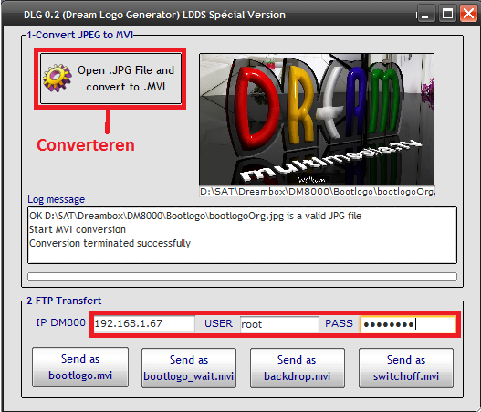

Op de zelfde manier maar nu niet wegschrijven met de knoppen onderin DLG nee alleen converteren daarna is je file.mvi opgeslagen in de zelfde map waar jij je radioachtergrond foto hebt staan.B.v.b jij hebt een foto gekozen in mijn afbeeldingen,dan staat je *.mvi file daar ook.Het enige wat jij dan moet doen is die file hernoemen naar radio.mvi. en deze kopieer je via ftp naar de map usr/share/enigma2/ en als je de melding krijgt overschrijven dan kies je voor "all".

Ik heb DLG gestart, daarna de foto ingeladen en daarna zie ik de foto en het logbestand. Jij schrijft nu, niet de knop bootlogo (links onder) indrukken. De knop converteren zie ik niet. Want ik moet daarna de foto 2x in de map zien staan 1x niet geconverteerd 1x geconverteerd, denk ik. De geconverteerde foto heet dan mvi-file. Deze file moet veranderen in radio.mvi. Is dit ook een knop. Wat hierna komt begrijp ik. Anders gezegd ik begrijp wat je bedoeld maar de handelingen zijn voor mij nog niet te begrijpen. Ik ben visueel ingesteld. Ik heb van jou in andere situaties plaatjes met aanwijzingspijlen gekregen. Dit is voor mij begrijpelijk.

Heb jij Teamviewer op je pc staan? dan kan ik je het voordoen kun je meekijken. Anders kijk hier post-33346-0-22224500-1325168664_thumb.pngop deze tab wordt de foto omgezet naar een mvi file.en die hernoem je naar radio.mvi en dit bestand kopieer je naar de map usr/share/enigma2/ en dan veranderd jou radio achtergrond.
